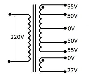

    Em đang lăn tăn ụ biến áp nguồn. Có bác nào hỗ trợ em với. cám on nhiu

    Bác mi no sa cho em hỏi thông số biến áp nguồn để em triển khai ah? Nếu dùng một BA thì thông số ntn hoặc 2 BA thì ntn ah?

    Cái amp này nếu bác muốn làm bộ monoblock thì bác quấn 300VA là tốt nhất thông số là 1 cuộn 50VAC đôi ,1 cuộn 27VAC nuôi relay.Còn làm stereo bác quấn công suất gấp đôi là ok ,tốt nhất là bác đặt quấn 2 cuộn 50VAC đôi cho mỗi kênh và 1 cuộn 27VAC.Thân.

    Bác nào quấn được hay đi đặt thì quấn giống vầy nè , 50 -> 55 Volt AC , tùy vào loại tụ nguồn mình có , theo em thì cứ quấn thứ cấp ra nhiều áp khác nhau để dễ thay đổi hay nâng cấp tụ nguồn :D .

    Bác Thienchay xui thế thì đúng mục tiêu rồi, ngoài cấp nguồn cho dự án này ta còn có thể dùng cho các dự án khác vì nguồn có nhiều đầu ra. Nhưng các bác cẩn thận nhé, nguồn cỡ 500VA trở lên, dây thứ cấp 1.3 trở lên chích các đầu ra là cả một vấn đề đấy, làm không khéo thì cuộn dây cộm lên to tướng và không cân áp các đầu đối xứng.
