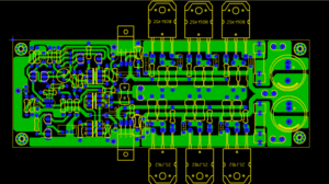

    Gầm gầm cầu!
    Mạch này có Xứng danh Anh hùng ko Anh Quang ơi!
  3. mimosalq
    mimosalq Advanced Member
    8/5/06
    12.824
    119
    Ngầu quá em chơi 3 cặp FET luôn á.PCB vẽ rất đẹp.Tiếng của FET nó ngọt ngào tình cảm lắm.

    Em vẽ chơi thôi chứ k làm vì linh kiện con này có vài con khó kiếm lắm! Rảnh rỗi thì làm cái mạch Anh hùng của Anh là ngon rùi :lol:

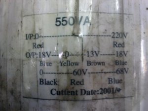

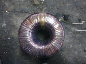

    các bác cho em hoi, củ BA này có được ko? em đang nhờ mua đây, ko biết gia khoảng bn? báo từ con power haman 1800w.

  19. mimosalq
