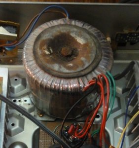

    Biến áp hiện tại em đang dùng cho leach có 2 nguồn đôi : 40V+- và 15V+- các bác cho em hỏi liệu em có thể nối tiếp 2 nguồn này để có được nguồn khoảng 55V+- kéo em hero này không ah?
    Leach em làm xong rồi nhưng do qua trình lắp nhiều lần nâng cấp linh kiện nên mạch in không được sạch sẽ , gãy hết cả chân sò em không ưng ý lắm chờ khi nào các bác ra version tiếp theo em làm lại leach.
    Nếu nguồn hiện tại kéo được Hero em sẽ làm em này trước.
  9. vantuan8485
    vantuan8485 Advanced Member
    13/1/10
    402
    Em nghĩ nếu các cuộn dây có cùng kích thước thì có thể. ( cuộn 15V+- có thể tách thành 2 cuộn riêng biệt)

    - Theo em Bác nên quấn BA mới , vỉ 2 nguồn này công suất khác nhau.

    Ý bác nói là 40-0-40 và 15-0-15 phải không ạh, nếu là từng cuộn riêng biệt và có cỡ dây = nhau thì em nghĩ đấu nối tiếp cuộn 40 với 15 được (em chưa thử) chỉ sợ cuộn dây 40-0 tách ra chấu 15 thì không được.

    Đây bác:
    nguồn 40V+- em thấy nó có 4 dây đổ + 2 dây đen liền nhau,
    Nguồn 15+- em thấy chỉ có 2 sợi màu xanh đứng cạnh nhau chắc dùng chùng dây 0V , cỡ dây thì cùng nhưng không thấy có dây 0V riêng em nghi ngờ nó lấy từ cuộn dây của nguồn 40V+- quá.
    Em đoán thế có đúng không bác. cái này kiểm tra bằng cách nào nhỉ?
  13. vantuan8485
    13/1/10
    402
    đo thông mạch cuộn 10 và 15 ( dây đỏ và dây xah là biết liền) mà kiểu này không tách được cuộn 15 V rồi dành chịu thôi. Nếu nguồn đủ công suầt bác quấn thêm vài chục vòng nữa đi là hợp lý nhất.
