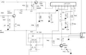

    Bác ve them phần bảo ve loa vào giúp em với.
    thanks

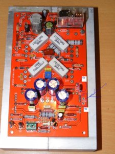

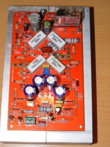

    ồh , bác lắp đẹp quá , nhìn cái relay em thèm thèm :mrgreen: , tại em vẫn chưa mua được đủ linh kiện , chắc tuần tới mới rảnh đi mua linh kiện tiếp mới hoàn thành được . :wink:

    ủa sao 2 con diode này bác dùng loại khác hả ( em khoanh tròn đó ạh), em thấy lạ lạ nên nhắc tí :mrgreen: , không biết áp rơi trên đầu diode này có bằng 1N4148 không . :D

    Mạch bảo vệ đây các bác,hoạt động rất tốt.
