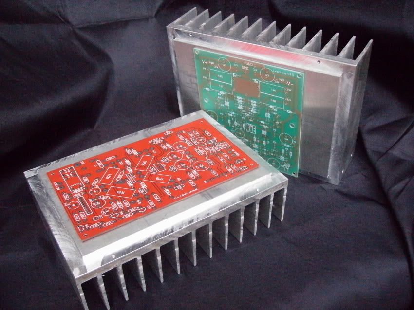

Mạch công suất MOSFET kinh điển,xứng danh anh hùng.

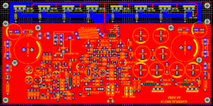

    Được nhưng chưa sướng lắm.Mình cũng làm xong cái Goldmund test thử với cái loa còm của mình thì so với hero cũng không nhận thấy sự khác biệt.Chắc do tai mình già yếu rồi.[/quote]
    Ái chà chà! Anh đang làm Gỗ Mun hả Anh Quang ơi? Cái đó chắc hay lắm nhỉ! :p . Em có cái layout này gửi Anh bánh khảo nhé! Kính!

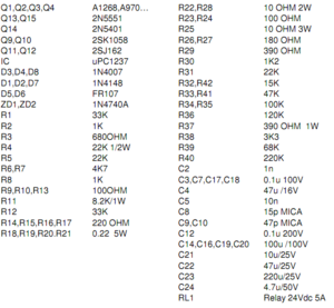

    Hi các bác Hôm nay ngồi xếp LK vào board em có 1 số thắc mắc :
    - mấy con trở 0,22 ohm thay thế bằng 0,47 ohm dc ko ?
    - chỗ vị trí R1 (dc ký hiệu là Tụ điện) là tụ điện hay điện trở đó ạ? và giá trị là bao nhiêu?
    - vị trí DZ1 và DZ2 thấy trên bảng LK ghi là : 1N4740A nhưng linh kiện bác Mimosa gửi là 1N4742A. Vậy lắp vào ko sao chứ ạ??
    - Diot 1N4148 có thể thay thế bằng Diot 1N4007 dc chứ ??
    - Trên bảng linh kiện, vị trí của mấy con D669 và B649 ko thấy đâu.
    - Q1,Q2,Q3,Q4 nếu dùng A970 thì ko phải đổi chân phải ko a?
    - Hình như bác mimosa gửi thiếu con FR107 (D5,D6)
    Tạm thế đã , khi nào gặp em hỏi tiếp :lol:
    Bảng LK em soi đây ạ, dc post ở Page 3

    Thay 0.22 bằng 0.47 được ạ.
    Chỗ R1 đó là con tụ 10pF.
    1N4740 thay bằng 1N4742 được.
    1N4148 không thay bằng 1N4007 được.
    D669 và B649 là Q5 Q6 Q7 Q8
    Dùng A970 không phải vặn chân ạ.

    Ái chà chà! Anh đang làm Gỗ Mun hả Anh Quang ơi? Cái đó chắc hay lắm nhỉ! :p . Em có cái layout này gửi Anh bánh khảo nhé! Kính![/quote]
    Cái này em có làm pcb chưa?Có chuyển cho anh với nhé.
    Cái này bác làm là M8 hả Bác. Em thấy nó gắn có 3 cặp sò. Mà cái cuộn dây đồng nối với loa nó để xa mấy con tran chứ kô gần. Có 4 con tran nhỏ rất nóng nên để rộng chỗ ra để gắn tản nhiệt.

    Cái này em có làm pcb chưa?Có chuyển cho anh với nhé.[/quote]
    Em đang âm mưu thôi khi nào xong sẽ chuyên cho Anh ạ!

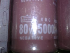

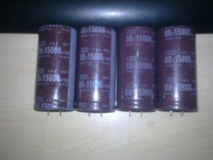

    em vừa chạy qua chợ trời nhặt được 2 cặp tu 15000mf 80v cuả nippon chemi-con. không biết bác nào đã dùng loại này chưa ? chất lượng ổn không?
  16. mimosalq
    mimosalq Advanced Member
    8/5/06
    12.824
    119
    Tốt bác à nhưng phải đo cẩn thận nhé.
  17. garbolino
    garbolino Advanced Member
    28/3/07
    6.862
    ZVL Skalica
    Ẹc, loại này ..... bùm to lắm áh :lol: :lol:
  18. vantuan8485
    vantuan8485 Advanced Member
    13/1/10
    402
    Cẩn thận bác nhé loại này giả nhiều lắm đó. 2nd cũng giả nốt! :(
  19. emyeuamthanh
    emyeuamthanh Advanced Member
    23/4/11
    82
    các bác đừng chém em nhé....huuuu..
    em cầm thấy nằng nặng hơn so với tụ daiwoo nên em mới lấy...
  20. garbolino
    28/3/07
    6.862
    ZVL Skalica
    Monoblock của Đại ca Mì sả, đã xong phần .... tản nhiệt :lol:
    Nặng vì nhiều khi bên trong nó nhồi ..... xi măng :lol: Cụ cho cái hình lên cho anh em chiêm ngưỡng đê, gì chứ 15KuF mà 80V là ... quá gấu.

    Anh vừa lấy biến áp khủng về rồi còn chờ em nữa là xong.Chú ý biến áp của anh cao 12cm đó nghe.Anh không hình dung làm sao gắn được mấy cặp sò sắt MJ15003/MJ15004 nhỉ?

    Dạ hình của nó đây ah.
