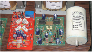

    Đã chuẩn bị xong chờ cái áo thôi.

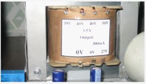

    BA "khủng" quá, dòng có 3.5A.... :lol:
  7. mimosalq
    mimosalq Advanced Member
    8/5/06
    12.824
    119
    Oh đâu phải hàng chợ đâu mà có loại 20A.Cở này 3.5x100=350VA rồi còn gì.Đánh mônblock ok lắm đó.

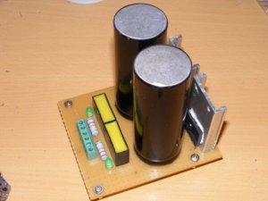

    Chiều nay trong lúc đợi Lk bác Quang gửi ra em tranh thủ làm cái mạch nguồn. Đo đồng hồ chính xác +-75v mỗi bên, khiếp quá!!! :mrgreen:

    Sáng nay anh đã gởi cho em.Cái mạch xanh là cái Leach amp đó.

    Cái board xanh đó là đời đầu bác ạh, lúc ấy cách mạng còn đang âm thầm hoạt động trong bí mật, trên giang hồ chắc chỉ còn lưu hành vài bộ (chưa hoàn thiện) thôi. :lol:

    Bác cho em hỏi chút Ở mạch leach màu xanh ấy:
    - Q7 dùng con A49 được không ah?
    - 4 con diot gắn lên tản nhiệt có nhất thiết phải đúng trị số không? em gỡ mấy con diot nắn ở bất kỳ thay thế có được không ah.
    - Hôm trước gỡ từ new version sang mạch mầu xanh này em làm mất 1 con R300 Em chưa kiếm được con khác , em có thể thay thế bằng R320 được không ah, khi thay thế thì phải thay cả cặp cho cân R320 hay có thể thay 1 con, VD thay R5 thì con đối xúng với nó là R mấy để em thay thế.
    - Con C6 ở mạch này nếu dùng tụ hoá 330u thì chân cẳn thế nào ah, vì em thấy bác không dánh dấu chân chỗ này.
    Đang làm mà bị thiếu 1 vài con linh kiện khó chịu lắm các bác ah, nếu mà đi mua lẻ cũng ngại :lol:
  22. mimosalq
    8/5/06
    12.824
    119
    -Q7 bác dùng con 2N5551 nhé.
    -4 con diode bác mua mấy con MJE340 tung của bác khoan 4 lổ trên tản nhiệt bắt chúng vào,mỗi con nối chân B và C với nhau làm diode bảo đảm bù nhiệt ngon lành.
    - Bác nên làm cho cân bác à ,nếu không tìm được 300ohm thì bác dùng 330 ohm cho toàn bộ trở nối với cực B vi sai nhé.
    -Bác dùng con tụ 220ù nonpolar hay con 470u/16V là ok chân - nối đường mass tín hiệu,bác dò mạch rất dễ dàng.
    Thân.
