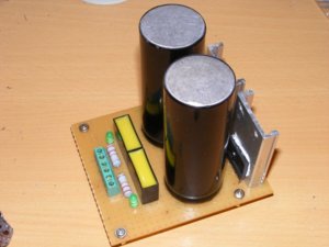

    BÁc cho em hỏi 2 con trở bác làm là trở xả à, thông số thế nào ạ? Và cái con led đó bao nhiêu von? Bác hạ áp thế nào để nó sáng được ạ?

    Vâng, bác làm nguồn thì phải làm trở xả ko thì tụ biết xả đi đâu, lơ mơ tóe lửa như chơi, nhất là khi chưa đấu vào mạch. Trở xả của em là 22k/2w mắc nối tiếp với led (thường) cho 1 kênh (75v)

    Trở xả lớn quá bác ơi, dùng tầm 3k3- 4k7/3W là vừa, lớn thế xả lâu hết lắm.

    Hi, tại xả nhỏ đồng nghĩa với việc bị hạ dòng và tốn điện :) Mà có lâu đâu ah, em để mất khoảng 2p' là hết thôi.

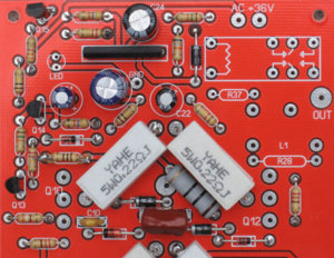

    bộ linh kiện cho hero bác cũng không gửi cho em con 2N5551 nào cả bác gửi nhầm 8 con 2N5401.
    đối với mạch leach board version cũ em có thể thay thế Q7 bằng con nào khác được không ah, lấy chính con Q7 = A940 trong mạch mới được không, em thấy chân của Q7 trong mạch cũ hơi khác so với version mới.

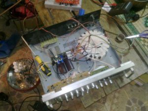

    Em chào cả nhà. Sáng sớm nay, em qua nhà bác Thuận để cùng chiển khai sớm HERO, sau 10 tiếng đồng hồ quấn thêm biến áp, thay tụ nguồn,...kết quả xin thông báo với anh em như sau:
    1 kênh thì hoạt động ngon lành, nhưng tiếng chưa ngọt. phân cực trên 4 con trở là gần không đều nhau 16 đến 18 mv.
    báo cáo tổn thất: ''nướng'' mất 1 em loa thử..hiiiccc..

  20. anhtuanhpqn

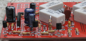

    Các bác nhòm giúp em, xem có sai gì không ạ. Em bẻ xoay chân con 2N5401 như thế đã đúng chưa.
    Bốn con MJE 350,450 em không biết gắn như thế nào ạ, bác quang cho em xin cái hình thực tế với.

    Em chỉ mua được Relay 12v, em thay R37 thành 780ohm có được không các bác.

    Bẻ chân đúng rồi bác ah, MJE350 ở bên tay trái Q7,Q8

    Gắn mấy con MJE giống như mấy con MOSFET lưng áp vô tản nhiệt chính.

    Q7 trong cái mạch anh vừ gởi em thay bắng con A42 là ok.
