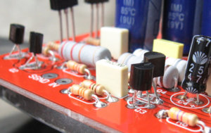

    Anh Quang cho em hỏi, mấy con MJE có cần phải tản nhiệt không ạ, em muốn dựng đứng lên vì ngại bắt vô tản nhiệt chính lại phải khoan thêm lỗ.

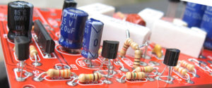

    Bác dò từng chân con 2N5401 xem sao em thấy nó bị lộn rồi. Gởi Bác cái hình chân cẳng con này.

    Anh Quang à, em thấy mấy con MJE chạy một lúc cũng ấm lắm, tốt nhất là bắt vào tản nhiệt bàc à

    - Nếu không bắt được vào tản nhiệt chính thì có thể làm miếng nhôm nhỏ. Cái miếng nhôm này em thấy trong mấy cục nguồn máy tính có nhiều lắm.

    Hix ... thế này em cũng hàn sai rồi :cry:

    Mấy con này ấm là chuyện bình thường, em chạy nóng bỏng tay không sờ lâu được mà cũng ko cần tản nhiệt đâu.

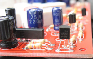

    Các bác nhìn kỹ hộ em với, em nghĩ chắc không sai được.

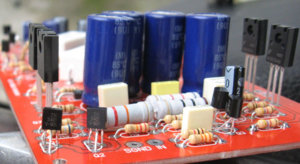

    Đây nữa ạ

    Mấy con này lắp vào chỗ hai tụ c6 10p và c8 15p được không anh Quang, em muốn đóng điện quá rồi.

    Thiếu con led nữa gắn vô cho nó chớp chớp nháy nháy cho vui.Chuẩn bị đóng điên là được rồi.Nhớ hàn // con trở 560 ohm với cái biến trở nhé cho dễ chỉnh.Nhớ để bí6n trở về 0 ohm rồi mới đóng điện nhé.

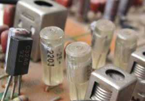

    Tụ này tốt lắm nhưng phải tìm đúng trị số.

    Tụ này các cụ hàn thật cẩn thận, hàn nhanh thôi nhé, hơi nóng một chút là ảnh hưởng lắm đó.

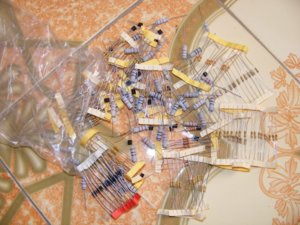

    Bác Quang ơi, bác gửi cho bác phuong...những gì thế??? :shock: em thấy bác gói toàn điên trở mà ko thấy tụ tị gì cả???

    Mình có gởi mà bác.

    Cụ ơi mấy con trở cụ mua ở đâu mà đẹp thế, chỉ cho em với ạ.

    Chính xác, đó là tụ polystyrene quí hiêm đó,chấm hàn thật nhanh nhé bác.

    Tụ Taiwan đó rất tốt,để anh gởi cho em 1 mớ nhé.

    Đây, em chụp nguyên gói bác gửi, bác Thuận cũng vừa qua lấy 2 con tụ 47p và hỏi 2 con relay :lol:

    - Chân giữa của 2 N5401 là đúng rôì. Nhưng em thấy chân C của Q1 Nối với chân B của Q2 và nối với con trở 22 k đến mass thì trên Mạch của bác thì là chân E của Q1. Bác xem lại thử.

    Hay quá, em mê trở Taiwan này lắm.
    Carbon film dùng rất thích.
    Anh mua cho em mấy trị số hay dùng mỗi loại 100 con được không ạ, chi phí hết bao nhiêu anh PM cho em nha.
    Em thấy có cả trở 2W hay 3W gì đó màu nâu bóng, chân to, cũng của Taiwan dùng cũng thích, không biết anh có mua được không ạ.

    bjt hàn vậy là chính xác rồi .
