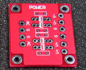

    em có ý này , nếu bác làm PCB thì những chỗ trống bác để nguyên mặt đồng trên đó luôn được không ạ , tại em thấy mặt đồng phủ xanh nhìn màu đẹp và bóng hơn :D , với lại còn lớp đồng chắc PCB dày và cứng hơn được tí :D
    giống cái này nè :arrow:
  6. mimosalq
    mimosalq Advanced Member
    8/5/06
    12.824
    119
    Ok phủ đồng như thế này.

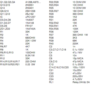

    Partlist day a.
    Q5,Q6 MJE340
    Các bác quấn biến áp 50VAC đôi,thêm 1 cuộn 27VAC làm mạch nguồn cấp relay là ok.
    Q7,Q8 MJE350
    Bien tro chinh bias 250 ohm.

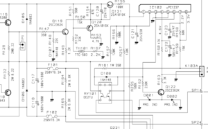

    Mạch bảo vệ em copy từ cái rotel 1095 hoạt động cực kỳ tin cậy.Schema cho các bác tham khảo đây.Em chỉ tách bỏ phần bảo vệ quá nhiệt thôi.Em tham khảo rất nhiều rồi ,mạch này là tốt nhất đó.Rò +-DC rất nhạy nên an toàn lắm.

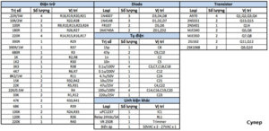

    Em làm lại cái part list cho dễ nhìn ạ.
    Tụ và transistor các cụ có thể tùy biến tùy ý.
