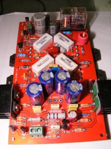

    Em mua được relay rồi các bác ơi, giờ em hỏi lại cho chắc chắn việc cấp nguồn cho bảo vệ:
    - Nắn 1 cầu đi ốt, lọc 220uF cấp cho 36V.
    - Nắn 1 con đi ốt cấp thẳng cho AC.
    - Mát chung vào với nguồn công suất.
    Giúp em nhanh nhé, em đóng điện tiếp.

    Một ngày sau khi đóng điện, em lắp đủ relay, cấp nguồn, Im lặng....2 đèn led sáng, 1 giây, hai giây.... một tiếng tạch nhỏ vang lên, led tắt, từ từ vặn volume, tiếng trường vũ cất lên ngọt ngào, không ù xì, bass sâu thăm thẳm, trung mượt mà, treble lanh canh. Em đã hoàn thành!. Một lần nữa cảm ơn bác Quang, Bác Hiền.

    Bác Quang và các cao thủ xem giúp em hàn mấy con mje đã đúng chưa ah, giúp em có đủ dũng khí cấp điện cho mạch :mrgreen:

    Đùng rồi bác nhưng bác nối tắt 2 con trở 180 ohm,như vậy giống mạch gốc.Nếu đo nguội không vấn đề gì thì bác cứ tự tin.Nhớ vặn biến trở về 0 nhé.Chổ ra loa bác gồm 10 ohm // cuộn dây bác có thể nối tắt cũng được.

    Em thấy bác nhầm con đi ốt D2, cạnh con Q12, chỗ đó là đi ốt thuỷ tinh mà

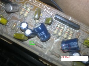

    các bác xem đây có phai enla cerafine kô? ah

    Em nghĩ là không phải bác ạ, đây cũng là loại thường thôi.
