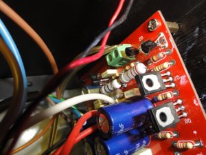

    Trưa qua đã nhận được hàng bổ sung bác misa chuyển , tối về hàn nốt linh kiện phần mạch bảo vệ cho xong vi ngại gắn sò rồi lại gỡ ra
    Em đã đóng điện cho hero, vì chưa có nguồn 24V nên cũng chưa test được phần bảo vê :lol: .
    Kết quả lại dính lỗi:
    - VR đã chỉnh về 0, đóng sau khi đóng điện DC ra loa lên tới 51mv cả 2 kênh đều nhau, Q7 trên mỗi kênh lạnh te, 3 con còn lại thì hơi nóng
    - Em nó vẫn hót bình thường trong trạng thái chưa chỉnh bias và DC lệch khá cạo
    - Bác misa bắt bệnh giúp em cái không hiểu sao cả 2 kênh đều bị con Q7 lạnh te chưa chỉnh bias đo áp rơi trên trở công suất chỉ có 2 con có áp 2 con không, cả 2 kênh em đều bị giống nhau mới kỵ
    Không hiểu em có hàn sai con linh kiện nào khổng em chỉ dùng khác đồ bác gửi con C4 em thay bằng con pana 470uf 16V giống của leach.
    Tại sao lần nào em cũng không thể một phát ăn ngay được nhi? :oops:

  13. mimosalq
    mimosalq Advanced Member
    8/5/06
    12.824
    119
    Con R3 gần mấy con 2n5401 giá trị là bao nhiêu vậy?Đọc không rõ.R3 là 680 ohm nhé.
  14. tuninh
    tuninh Advanced Member
    8/11/08
    2.032
    Chết bác nhìn thấy em mới giật mình , con này đúng phải là 680R nhưng khi mua không có 680 em phải dùng 630R nhưng bây giờ nhìn lại màu của nó hình như lên tới 630K quá ah.
    Tối về em kiểm tra lại cái này :lol:
  15. mimosalq
    8/5/06
    12.824
    119
    Haha lỗi là chổ này đó.
  16. anhkhois
    anhkhois Advanced Member
    15/6/09
    792
    19
    Saigon
    Q7 lạnh là đúng, áp rơi trên nó có 0.7V Vbe thôi, b nối tắt với c rồi, nó chỉ có nhiệm vụ như một diode thôi.
    Bác chỉnh bias lên khoảng 100mA xem sao, DC offset 51mv thì không nghiêm trọng lắm, thay lại con trở 680 rồi chắc DC về gần 0 thôi.
