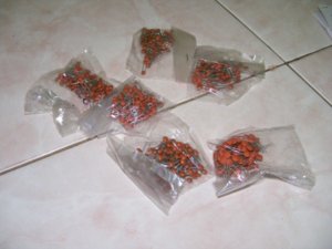

    Em mới xách đc 1 đóng tụ pi về, cụ nào ngaoif này thiếu qua em mà lụm nhé :mrgreen:
  17. thuanblack

    Bác này đang gom hàng, đầu cơ kiếm lời...
  18. star385960

    323
    Cụ nì, em chưa bao giừ lấy xèng của anh em. oan cho em quá!!

  20. naichuoi
    naichuoi Advanced Member
    6/11/10
    448
    Hà Nội-Japan
    Cụ ơi. đống này cụ gom ở nguồn nào về thế. cho em địa chỉ đi. để em gom vào list lúc nào cần đi kiếm đồ còn biết chỗ mà kiếm.
    tốt hơn nữa thì cho e 1 ít tích trữ dần. nhỡ đâu sau này có việc dùng đêm hôm không đi mua được thì uất ức không ngủ được mất.
