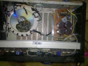

  17. emyeuamthanh
    emyeuamthanh Advanced Member
    23/4/11
    82
    em trưng hàng đây:
    trước quy hoach:

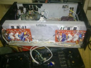

  18. emyeuamthanh
    23/4/11
    82
    em xoay main ra mặt trước để rễ mod

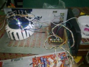

  19. anhtuanhpqn
    anhtuanhpqn Advanced Member
    30/9/10
    3.034
    Đệ tứ chiến khu.
    Cụ có cái xuyến đẹp thí, quấn hay mua vậy
  20. emyeuamthanh
    23/4/11
    82
    Bẩm cụ, em lượn trợ chời mấy vòng mới mua được đấy, có 350k thui nhưng chị có 40-0-40, 17-0-17,0-9. Nên em mua mấy nạng đồng về cuốn thêm đấy ah.
  21. tuninh
    tuninh Advanced Member
    8/11/08
    2.032
    Giá đấy quá ngon rồi , hàng tháo máy hay hàng anh ba thế bác, bác có kiểm tra sơ cấp của nó không? Em dính một con nó quấn thứ cấp bằng dây nhôm chán quá đang muốn tìm một con giống bác.

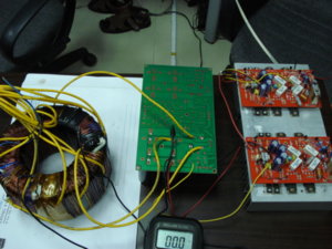

  22. hoangde2005
    hoangde2005 Advanced Member
    27/1/10
    387
    bác mua về quan them thứ cấp àh. điện áp ra cùa bác bao nhiêu vậy? Bác tét thay đổi điện áp đầu vào từ 210VAC đến 240VAC xem điện áp ra có bị thay đổi mấy VAC hen. và bác cho nó hát 2/3 công suất là volum của bác 70% xem nó bị tục áp ( GIẢM ÁP) DC bao nhiêu?
    Mình đang tét con biến áp xuyến của mình. :lol: MÌnh thấy chán biến áp xuyến rồi, bác nào có đk thì nên làm biến áp EI cho nó ok. :lol:
  23. hoangde2005
    27/1/10
    387
    Em thấy giây tín hiệu từ bông sen đến board hơi dài đấy. bỏ bớt cho nó gọn và tốt hơn.
