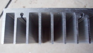

    - Đúng vậy, theo em thì đã bỏ công làm ampli thì nên dùng linh kiện tốt 1 tí, nhất là những linh kiện nằm trên đường tín hiệu. E cũng đang làm mạch MOSFET kinh điển này, nguyên lý tuơng tự Hero nhưng giảm công suất xuống 60W, dùng 1 cặp K2221/J352. Tầng vi sai em dùng JFET K170 có BJT ghim áp giống Gôn Mân. Em mới vừa tìm được tản nhiệt thích hợp kích thước 175x100x35 cực đẹp mới 100% giống của bác garbolino, em mượn luôn hình vì em không có máy ảnh. Em đang layout theo nhôm này, hy vọng chạy ổn định. Sau khi chạy ổn định em sẽ post mạch và hướng dẫn để mọi người cùng làm, vì em này công suất nhỏ và dễ làm hơn.

    Em không thích gỗ cho lắm, đơn giản là giảm khả năng tản nhiệt, ngoài ra nến chassis bằng kim loai thì nó tạo thành một lồng liền khối, chống nhiễu tốt hơn, em thấy nhiều amp chassis bằng gỗ vẫn phải có lót giấy nhôm bên trong. 2 miếng tản nhiệt đó nếu phô ra không đẹp lắm, kiểu đó bố trí theo kiểu amp Nhật là hay nhất, biến áp nằm giữa, 2 bên là tản nhiệt (tận dụng tản nhiệt quay vào trong chống nhiễu cho biến áp luôn (tuơng tự kiểu bác sắp), phía trước máy là tụ lọc, mạch volume. Bác ra chợ mua luôn cái chassis làm sẵn, lắp vào vừa gọn vừa đẹp.

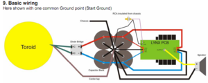

    Vậy bác nào kinh nghiệm, có 1 sơ đồ nào đi mass chuẩn post cho ae học hỏi làm theo với. VD với Anh hùng này thì cách đi mass cho tín hiệu và nguồn như thế nào( chi tiết luôn mass nguồn, mass tín hiệu...)
  22. coi
    coi Advanced Member
    3/4/06
    2.221
    áp dung việc đi mass của leach vào là ok.

    Em có này

    Em còn thắc mắc này nữa còn miếng nhôm thì sao, có cách điện với mass ko
  25. tuanhaitin
    tuanhaitin Advanced Member
    18/4/10
    1.587
    16
    Phú Nhuận-HCM
    - vì ta đã cách điện mosfet với tấm nhôm rồi nên có thể nối mass với miếng nhôm được. xem nó như tấm thép chống nhiễu luôn.
