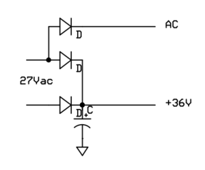

    mà các bác cho em hỏi chỗ +36v, AC đấu nối với cuộn 0-27v như thế nào vậy?

    đây bác, cái này bác quang hướng dẫn rồi mà em gửi lại cho bác
