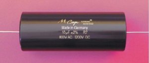

    hôm qua em qua STVN được bác chủ shop giới thiệu 2 con Mundorf 220mf 63VDC làm tụ hồi tiếp. giá chát qua, em chưa dám đầu tư không biết bác nào đã dùng chưa, xin cho cho lời khuyên ah.

    Nộn hìn rồi cụ ơi. :lol:

    Con này thực tế bên ngoài em nghĩ là nó to lắm

    em dùng tạm cái hình trên mạng ah. trị số là 220mf 63 vdc mundorf bi polar
    bằng pin tiểu co thỏ 2 x 4,5 cm.

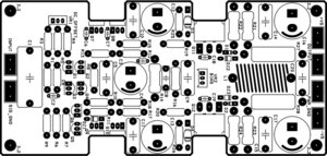

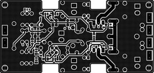

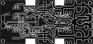

    - Hôm nay em vừa mới vẽ layout xong cho mạch Mini MOSFET 60W/8R, dùng 1 cặp công suất (K1058/J162 + tầng visai JFET(KSK30 or 2SJ170) có ghim áp giống Gôn Mân, mạch sắp xếp đối xứng, kích thước 170x80mm fix đúng với tản nhiệt 180x100x38mm (tản nhiệt này khá nhiều ngoài chợ, gồm có cả loại tốt và cả hàng nhái, tản nhiệt như vậy là quá đủ cho mạch 60W). Tất cả tầng driver (KSE340/350) và công suất đều bắt ép lên tản nhiệt. Em sẽ đặt thử board mẫu và test + cân chỉnh mạch. Cái này có thể gọi là Mini Hero vì mạch này có công suất vừa phải và có thể dùng chung mạch nguồn + biến áp với LM3886 hay TDA7294 hoặc biến áp 30V đôi ngoài chợ.

    Wow bác layout đẹp lắm.Nguồn có vẽ thấp hả bác.Em thì thử nghiệm mấy con 2sk1058/2sj162 này rất nhiều.Lý tưởng nhất là cho em nó nguồn từ 65V-75VDC và dòng bias cho âm thanh đẹp nhất là 115mA.Điều này là rất đúng với hàng chính hảng đấy.Con hero em bias như vậy thấy tối ưu nhất.

    Chính xác, con này em tính toán bias cũng ở 110~120mA, khi ghép 2 đặc tuyến Id/VGs của K1058/J162 mà bias với dòng này nó sẽ tạo ra một đường gần thẳng, 1 điểm nữa là bias với dòng như vậy hầu như rất ít trôi nhiệt vì mấy đường đặc tuyến theo nhiệt của nó giao nhau cũng tại chính điểm này. Đúng là áp cao tiếng sẽ căng nghe hay hơn, nhưng em thích dùng một cặp với công suất vừa phải, dễ kiếm biến áp (nguồn 40~42V, có thể chạy nguồn 35V nhưng công suất bị hạn chế). Layout em đã cố gắng vẽ đối xứng và tối ưu đường mass với đường hồi tiếp,vẽ vài lần mới được như vậy.

    Bác vẽ đẹp quá :D

    nếu đã lở layout thi bac vẽ thêm mỗi kênh 3 - 4 cặp đi bác. Nếu edit lại 4 cặp fet thì mình đặt 2 board hen.

    Tất nhiên là sẽ có bản high power công suất 200W dùng 2 cặp sò giống Hero, hoặc 3 cặp để kéo loa 4R hay Subwoofer, cấu trúc mạch này dễ dàng nâng cấp công suất chỉ cần tính toán lại chút ít và thêm sò thôi, em sẽ layout theo tản nhiệt 228x114x44. Sáng em đã đi đặt mạch rồi, phải cuối tháng mới có mạch mẫu để test.

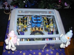

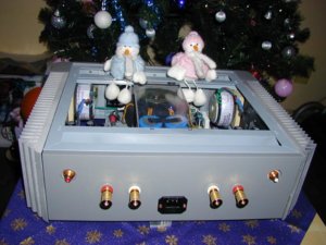

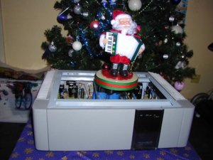

    Có ông Tây này làm cái hero quá đẹp.Ông nói ráp nhiều lắm rồi nhưng đây là cái ông ưng ý nhất đó.Ông dùng nguồn ổn áp riêng cho tầng VAS.Ông ta nói âm thanh không thể tin được,vậy mới thấy em này nếu chăm chút cho nó thì nó không phụ lòng mình.Tổng cộng 3 cái BA.2 bộ nguồn rời giống bên dự án Naim.

    quanghao Advanced Member
    30/10/06
    7.598
    321
    Thành Công
    đẹp quá!
