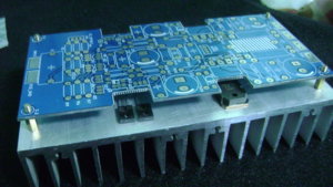

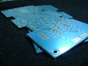

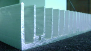

    Chiều nay PCB đã về, vài hôm nữa em sẽ hàn và test thử xem mạch chạy ổn không. Mạch này nguyên lý kinh điển giống Hero nhưng em chỉ dùng 1 cặp FET và tầng vi sai dùng JFET. Linh kiện hoàn toàn phổ thông và dễ kiếm.

    Board dòm rất chuyên nghiệp. Hôm trước em có góp ý với cụ Mì sả, khi layout nên để sò công suất thụt xuống giống cái board của bác, sẽ dễ dàng kiếm tản nhiệt trong điều kiện ở VN mình. Khi đó sử dụng tản nhiệt cỡ 100 X 175 rất vừa.

    Em thiết kế cho tản nhiệt 175x100x35 đúng y như loại của bác dùng bên Naim. Loại này có 2 loại 1 loại rất tinh xảo và tốt, loại làm nhái thì nhìn xấu, méo mó nhưng dễ kiếm hơn và kích thước tương tự. Em chỉ sợ loại này không đủ tản nhiệt cho Hero.

    Khuyến cáo của nhà sx là tản nhiệt đó chịu được 70W (chả biết thông số đó là cho classA - AB - hay B)
    Nếu nóng có thể dùng 2 cục, xoay cánh lại vói nhau, giống như MarkLevinson vậy, nhìn rất ngầu.

    Công suất của em chỉ có 60W thôi, 1 cặp sò nên không lo nóng. Đây là phương án bố trí board của em. À nếu được thì bác garbolino cho em xin thông số hoặc datasheet của tản nhiệt, em chỉ mua ngoài chợ thôi chứ không biết rõ thông số. Loại này nhìn là kết ngay, hơn hẳn mấy loại hàng nhái cong cong vẹo vẹo.

    hì hì , khuyến cáo là 70W thì là nó có thể tản 1 lượng nhiệt tương đương 70W ra không khí mà không sao ,chứ class A , B , D có dính gì đâu nè :D , bác mà chơi class A 70W mà gắn tản nhiệt này dô thì thơm lắm đó :mrgreen:

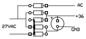

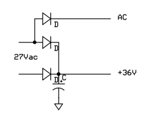

    Trời anh vẽ sai,xin lổi nhé.Mạch như vầy mới đúng.

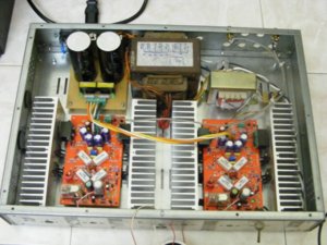

    Hic nhôm đâu mà tương nhiều thế cụ ơi...? e mà có nhôm như vậy, e chơi luôn mono block cho nó " khét lẹt"... :lol:

    với cái tản nhiệt trên nếu bác chạy cho hero với bias tầm 100 thì nóng lắm.

    Bác bố trí nhìn ngầu nhỉ , nhưng mờ em thấy cục nguồn của bác hơi bé so với công suất cái amp này .

    cục nguồn của bác star công suất có 270w thôi nhưng lắp cho hêro cung được với 1 điều kiện là vol của nó không thể ngóc lên được 12h nhưng ngóc ở mức 9h là ok rùi :lol: :lol: :lol:

    May quá, em nhìn cái mạch trước cứ nghi nghi nên em nắn cầu cho chắc, ai ngờ đúng luôn, mình tài thật :mrgreen:

    Mạch em chạy áp 40V đôi, bias 110mA thì chỉ khoảng hơn 10W nhiệt thôi, còn Hero chạy 75V đôi, 4 sò công suất tĩnh tầm 35W, dùng tản nhiệt này không ổn lắm.

    Haha lâu lâu cũng phải gài bẩy chứ miễn vô hại là được rồi.Cho anh lại địa chỉ anh gởi ra mấy con bjt nhỏ chính hảng cho nhé,như đã hứa.
