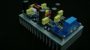

    Hôm qua mạch MOSFET mini của em cũng đã cất tiếng hát rồi, em dùng toàn linh kiện thường thôi, đầu vào 2SK30. Cảm giác của em là tiếng nó rất trong và mềm mại. Em cũng thử đánh loa sub thấy không hề bị mất bass, nghe rất có lực. Lần này mạch lắp là chạy ngay, chỉnh bias khoảng 120mA thì mạch ổn định nhiệt rất tốt, trôi nhiệt dương nhưng rất chậm chỉ khoảng vài mA, chỉnh bias lên 250mA để test thì mạch lại trôi nhiệt âm, nhưng cũng rất chậm. Em còn fix schema vài chỗ nữa rồi sẽ post lên sau.

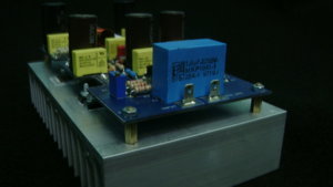

    Thấy bác dùng toàn điện trở 0,5w - 1w, Hay quá.
    Mấy cây ốc tạo khoản cách board và heatsink mua chổ nào vậy chỉ em với.
    Bác làm mạch này thêm 4 cặp đi bác. Cho em theo với. Em thích CS lớn lắm.

    Do điện trở 1/4W bé quá, chân cẳng cong veo em không mua được loại tốt nên chơi 1/2W luôn. Mấy cây ốc mua ở chip Lê Trần đường Nguyễn Kim mà nay họ không bán nữa, thay bằng ốc nhựa cũng được. Sẽ có phiên bản 4 sò cho mấy bác thích công suất lớn.

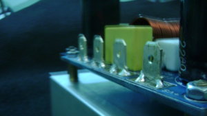

    Bác cho em hỏi cuộn dây bác cuốn bn vỏng dây cỡ mấy đấy ah?

    Em quấn dây 0.9 của biến áp, quấn 30 vòng trên câu nhôm tròn 12mm, xấp xỉ khoảng 4~5uH.

    sao bác quấn nhiều vòng và đường kính to thế ? E thấy mấy cái amp toàn quấn cỡ 15-20v đường kính 1cm.

    Em tính theo cái này ạ, cái này giá trị không cần chính xác, chủ yếu chống tự kích thôi. LM3886 hãng họ khuyến cáo quấn đến 7uH, của em tính khoảng 4.7uH. 30 turns, 0.5"x1".
    http://www.daycounter.com/Calculators/A ... ator.phtml
