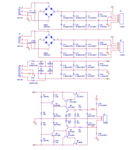

    Bác Ul cho em hỏi cái này với , em được bác Mimosalq tặng cái board Power Supply của bác ở dự án ULC-370W đó ạh , tình hình là em tính dùng board nguồn này để làm cho Hero , và em muốn hỏi là cài mạch ổn áp ra +/- 30VDC trong đó có thể mod lại thành nguồn cao áp cỡ +/-85VDC được không ạh , em tính tách phần Visai và VAS của Hero ra dùng cao áp cho nó ... lạ :D . Không biết mạch này có đủ dòng để cấp cho 2 kênh của Hero được không .
    Và nếu em dùng nguồn +/-85V này cho tầng Visai , VAS , Driver thì mạch Hero này có cần thay đổi gì nữa không bác .
    Em xin cám ơn .

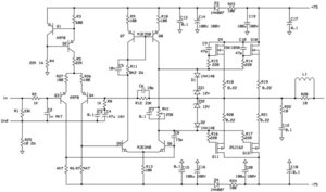

    các bác co thấy mạch này gain hơi nhỏ ko? e dùng volume 100k mà vặn đến 12h mới đủ nghe.
  10. leminhfsc
    leminhfsc Advanced Member
    19/4/06
    508
    gain của mạch này bằng R12/R8 = 33k/1k = 33 lần, cụ giảm con trở R8 xuống 680R là phê ngay

    Gain Hero theo anh là rất lớn.

    leach e chỉ cần vặn đến 9h là đủ nghe rồi.

    bác thử thay cái Volume xuống còn 50k đi , 100k em thấy hơi toa :D

    Em nên mod lại 1 chút.Giảm Gain cở 20 là tốt nhất và tụ hồi tiếp đặt 1 em 100uF không phân cực là hay nhất.

    Hero công suất lớn lắm đó.Thay mấy con vi sai bẳng A970 hay A1268 còn phê nữa.Anh đang ở Bến Tre nghe David Roth bằng hero nè phê lắm.

    chắc e phải kiếm thêm nhôm để chơi bias cao hơn nữa, nhôm anh mua giùm chỉ dám chơi 150mA, với lại đang chạy nguồn 58V, đang có tụ 80V, ko biết chơi nguồn 75V có nổ tụ ko...? Híc... nghe như đèn... :D .Tầng visai e đang xài A970 xịn đét thằng e cho, tháo từ pow sân khấu.

    Biên Hòa - Đồng Nai
