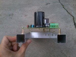

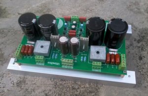

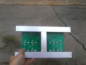

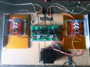

    S..xô mấy cái hình cho ấm ấm tí :mrgreen:
    Đây là bãi thử nghiệm tên lửa hạt nhân đêm qua :evil:

    Ối ngong quá ực ực,cụ show hàng thế nhìu người bùn lắm cụ găm hàng ợ :mrgreen:
    Nhưng em thấy kíp nổ chưa đc kích hoạt ợ,em là em nhắm mắt làm liều thui chứ k hoãn đc................... :lol:

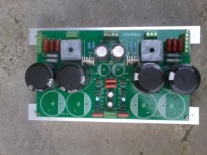

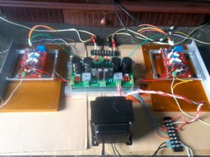

    Và xô cái Board nguồn Hắc-cô luôn :lol:

    hiiii bo nguồn trên vẫn không có nguồn cấp cho mạch bảo vệ loa bỏ cho em xin đi.
    lão cháy trời này hàn hero đầu tiên mà đến bây jo mới đóng điện à?

    hi hi , thì hàn ... gần xong đầu tiên , nhưng mà thiếu cục nguồn nên treo tới giờ lun :mrgreen:
    Em đang cho em nó chạy rà với mức âm lượng 12h , chỉ khổ hàng xóm thôi :wink: , sau khi ổn định em sẽ viết 1 bài review chân thật về cảm ... dác của em , để em nghe những đĩa quen thuộc đã , nói chung là đang phê ... :D
