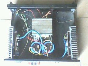

    Hero của em hôm nay đã đóng điện, tuần sau chuyển sang giai đoạn mod :D

    Thế Nà bộ DB của em nóng rồi :mrgreen: , cái chasis quen lắm, con tụ thì đc tả rồi.Cụ bị em bắt Nọn roài nha.

    chasis này vốn là lấy từ project leach v1 em đã show bên topic Leach nên bác thấy quên là phải :D em chửa kiếm được tụ 10.000mf/80v tốt tốt nên đang dùng tạm vậy :(

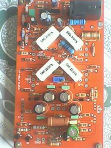

    vân cảm ơn cụ! em nghe cái mạch này phải tách nguồn phần pre nên +- 90vdc và hạ trở cực G con K1058 xuống 100ohm còn trở cực G con J162 xuống còn 68ohm thì hay tuyệt mà chưa có biến áp nên chưa làm được

    Haha tách nguồn cho phần pre là Hero giống GM rồi.có mấy con A970BL vào thấy bất ngờ nữa đó.

    Bác chạy ở sấp sĩ 60-85VDC cho VAS thì cần thay BC550 BC560 bẵng A970BL và C2240BL vì mấy con BC không chịu được áp cao , và hạ gate reistor xuống cũng sẽ có bất ngờ nho nhỏ , 100ohm và 68 ohm sẽ không bị tự sướng đâu , trừ khi xuống thấp hơn nữa thì nó còn tùy thuộc vào Layout một chút.

    sao trở cực G ở hai con J/K lại lệch nhau vậy bác ? e tưởng là phải bằng nhau chứ ?

    cái này bác ngâm cứu linh kiện bán dẫn nhất là MOSFET kĩ tí là ra hết , bác hiểu nôm na là do 2 con MOSFET , nó cùng cặp nhưng khác nhau tính chất vật lý , tùm lum này nọ nên nó không bao giờ cân nhau được , vì giới hạn vật lý mà con người chưa vượt qua được , nên người ta phải làm vậy để cho nó cân nhau hơn tí xíu , vì con N luôn dẫn nhiều hơn con P ạh :D
  25. leminhfsc
    leminhfsc Advanced Member
    19/4/06
    508
    To quote Julian Vereker of Naim Audio: NPN and PNP power transistors are oly really as equivalent as a man and a woman of the same weight and height :D
