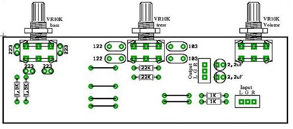

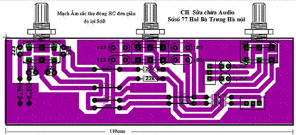

    Bạn tham khảo loại Super đơn giản này xem sao
