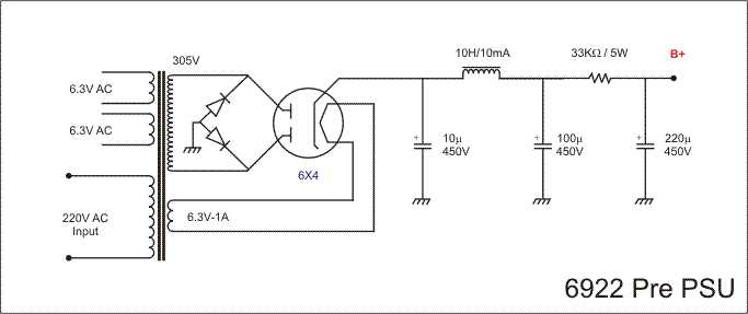

    Dùng 2 Diod + 1 Tube nắn mạch như thế này phải ko bác ???

  4. predator
    predator Approved Member
    12/12/05
    43
    Cụ chuối này nhiều Lundahl ha. Nắn thế còn phải lo gì nữa nhỉ? Nhưng mà màn hạ áp cũng hơi bị trâu điên đó. Mà sao bác không nắn trực tiếp từ nguồn điện luôn cho nó tiện, dùng biến áp mà làm chi cho con ve nó mệt vì hè nắng oi.
  5. Macao
    Macao Advanced Member
    5/12/05
    1.777
    THỦ ĐỨC GROUP
    Làm đơn giản thôi bác à, không cần cầu kỳ vậy đâu. Theo em thì làm thế này, vừa rẻ, vừa gọn đẹp, hạ áp trong trường hợp này dưới 10mA nên không lo gì, cứ hạ áp bằng điện trở cỡ 5W là vô tư.
  6. bananatuan
    bananatuan Advanced Member
    5/12/05
    1.017
    Thưa bác , Lundahl em có đâu. Chỉ mượn cái schema dó để hỏi bác Macao thôi mà . Còn nắn trực tiếp từ nguồn bác có thấy mấy người làm đâu ? Tại sao mọi người vẫn lùng sục biến áp quân sự USA đó ??? Vẫn phải qua biến áp nguồn mà, vấn đề là cách ly.

  7. bananatuan
    5/12/05
    1.017
    Cám ơn bác "Cao Cầu" nhiều lắm. Mình ko có rút giữa thì làm kiểu ko rút giữa , cần đếch gì , nhể bác nhể :D . Em về sẽ làm và báo cáo kết quả sau nhé. Tks a lot !!!

  9. bananatuan
    5/12/05
    1.017
    Em làm theo cái schema , thấy thằng thiét kế đề là 250VDC nên em theo nó luôn. Hiện tại em đang bận với cái DOZ quá, chắc phải ra Tết mới làm được cái rề , cho nó hợp đôi với DOZ.

  12. Viagraless
    Viagraless Advanced Member
    4/12/05
    5.592
    263
    Bác tuấn chuối cứ xài cái biến áp 305V đó, nắn bằng đèn 6X5 và 2 chiếc fred "vuốt đuôi", sau đó chỉ cần thay con trở R113 20K bằng con 82K hay 100K/5W, em bảo đảm còn hay hơn mạch nguyên thủy nữa, tại sao thì.... em không nói đâu. :D
    Nếu có thằng nào tèo em xin đền bác 1 đôi 6DJ8 Mu là.... hà hà.
  13. Congan
    Congan Approved Member
    4/6/06
    32
    Chuyện thay con trở 20K>100K, sẽ thu được kết quả rất bất ngờ đó các bác !
    Lúc đó với cao áp của em sau C-L-C là 300V tụt ngay xuống rơi ở chân Va của bóng có 70V, nhưng tiếng lại rất tốt !
    Em cũng chưa giải thích được vì sao ~!
  14. Cancer
    Cancer Advanced Member
    2/12/05
    658
    Hồ Núi Cốc
    Thay con trở đó thì hình như là thay trở anode? Cái này em cũng không rõ lắm. Thay trở anode thì thành ra là thay đường đặc tuyến thì chắc sẽ thay đổi âm chất. Cái này thì em chịu rồi.
