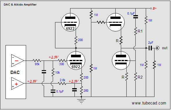

Em đang âm mưu làm 1 mạch IV chạy tube. Trên diễn đàn đã có bác hướng dẫn làm mạch IV single end bằng tube 6dj8. Tuy nhiên DAC bây giờ output chủ yếu dạng balanced. Trên diyaudio em search thì thấy có mạch IV tube của bác Quang Hào nhà mình. Tuy nhiên nguyên lý là vẫn dùng trở để chuyển I thành V rồi mới đưa vào Tube. Các mạch IV chạy opam hiện tại em thấy họ đưa thẳng output và 2 chân in+ và in- của opam mà không có trở chuyển IV (nghe nói là sẽ ít méo hơn). Em tìm trên mạng thì có mạch của Aikido nhưng chỉ là lý thuyết cơ bản mà không hướng dẫn thực hành chỉ tiết. http://www.tubecad.com/2006/08/blog0075.htm Em đang định làm theo sơ đồ này vì nó ít tụ trên đường tín hiệu nhất (chỉ có 1 tụ xuất) Tuy nhiên, em không hiểu cách xác định giá trị các con trở input và giá trị tụ lọc như thế nào? Nhờ các cao thủ chỉ bảo ạ.
Em copy vào đây để bác nào quan tâm thì cùng nghiên cứu http://glass-ware.com/User_Guides/Unbal ... %20-PS.pdf
Trong sơ đồ này con DAC là loại voltage output rồi bác nên mạch này không có nhiệm vụ chuyển dòng thành áp
Trong cái link này nó có nói "If a current-output DAC is used, then low-resistance load resistors will be required. The DAC’s varying current output into these resistors creates a small voltage signal that must be amplified greatly, so a high-mu input tube should be used, such as the 6N1P or 12AT7, 12AX7, 6072, 5965."
AK4495 đúng là Vout đó bác. Nếu bác dùng tube thì chỉ cần mạch chuyển từ tín hiệu balanced sang unbalanced.
