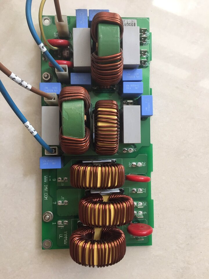

    Tháo máy đuoc mạch lọc ups GE, thấy ghi mạch lọc của hãng IMV, không biết tận dụng nó làm lọc cho ổ cắm được không nhỉ.

    Nguyên lý lọc này nó giống lọc TOKIN HAY SHOSIN ae hay dùng ấy bác

    Nếu là lọc đầu vào UPS GE thì em nghĩ là được, trong tầm 220-230V
