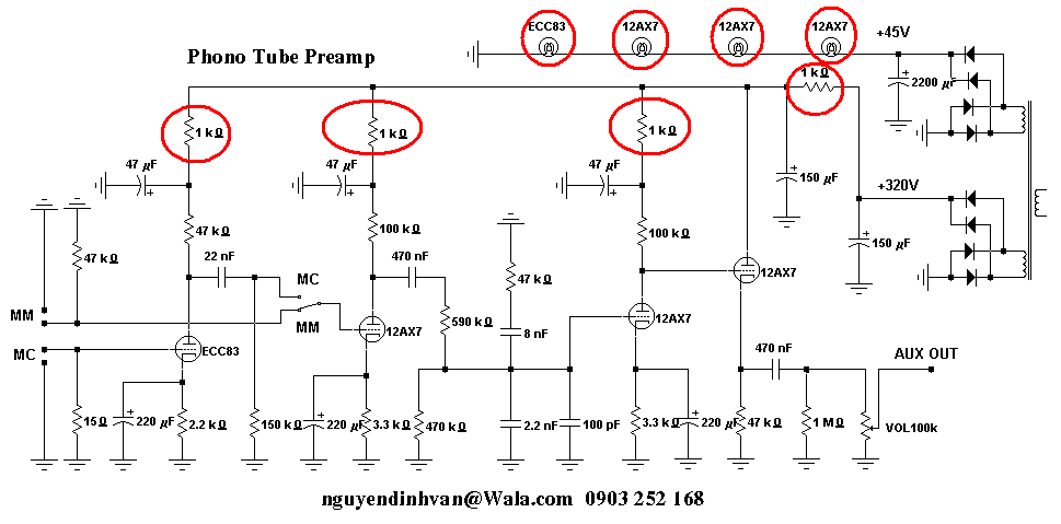

    Cái mạch này có đủ đơn giản chưa hở các bác ??

    Cám ơn bác, cho em hỏi thêm tí.
    Cao áp sau đèn nắn 5U4R còn khoảng 270v thì có cần thay đổi trị số gì trong mạch không?
    Phần đốt tim trong cục nguồn của em là AC 6,3v - 2,7A. còn trong mạch của bác có ghi + 45v vậy có xài được không?
    các điện trở nào trong mạch cần 2W trở lên và tụ nào cần điện áp cao?
    Em chưa biết cách tính nên làm phiền bác nhiều.

    Em đoán già đoán non thế này : bỏ cái đèn nắn sẽ lên khoảng 47V -> 317V :lol: :lol:
    6.3V thì đấu song song hoặc nắn DC xong rồi thêm một R-C nữa . ( chắc R khoảng 1.5 ohm/ 10W )

    Chào bác, em định nắn DC rồi đấu song song. ý bác "thêm một R-C nữa " có phải là sau C1=2200uf + R1.5ohm + C2=2200uf rồi mới đốt tim đúng không?
    Nếu em thêm ngõ vào CD thì làm giống như ngõ MM phải không?
    diode nắn cho đốt tim và cao áp có đều dùng loại 1N4001 (tổng cộng là 8 con)phải không?

    Bác Rùm ơi cho hỏi thêm tí. Cục nguồn của em ra AC 525 có CT tổng dòng luôn cả đốt tim là khoảng 300mA. Vậy theo như mạch của bác Dinh Van thì có phải thêm một R-C nữa giống phần đốt tim không?
    còn các tụ anode xài khoảng 400V,còn cathode khoảng 50v được không bác?

    cho nó 1 chú selector là xong , nhưng mà tín hiệu CD to quá mà cho vào đó làm gì :lol:
    Cái này em không rành à , bác hỏi bác Gu-gồ xem chú N4001 có chịu được 2A không nha .
    P/s : Nếu 525V mà nắn DC thì cần đó, nhưng R phải tính lại .
    Tụ tị thì bác nhớ cho con 0.47uF là cao à nhen .

    Với cao áp DC 270v thì không nhất thiết thay đổi gì .
    Còn mạch đốt tim thì họ đã tính kỹ rồi . Các sợi đốt được mắc nối tiếp nên họ vẫn dùng Diot 4007 để nắn nguồn cho đốt tim . Và lần lượt các sợi đốt được đấu theo thứ tự như trên sơ đồ
    Nếu dùng nguồn 6v3 để đốt tim thì sẽ phải đấu các sợi dôt song song dể gây nên hiện tượng ù .
    Vì tín hiệu Phono rất nhỏ nên phải chú ý điểm này .
    Các R trong vòng tròn đỏ có trị số lớn ( 2w)

    Chào bác DinhVan, cám ơn bác rất nhiều. cuối tuần này em mua linh kiện về ráp, gặp khó khăn gì sẽ làm phiền bác tiếp.

    Bác làm ơn giải thích giùm em VD trên ạ :roll:

    Mạch của bác Vân rất có lý và nên làm thử, nếu là em thì nắn cao áp bằng đèn và thêm cục choke nữa, phần đốt tim phải làm kỹ hơn nữa chứ đơn giản như thế ù ghê lắm không nghe nổi MM đâu.

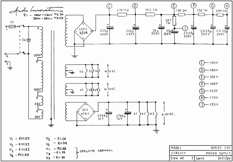

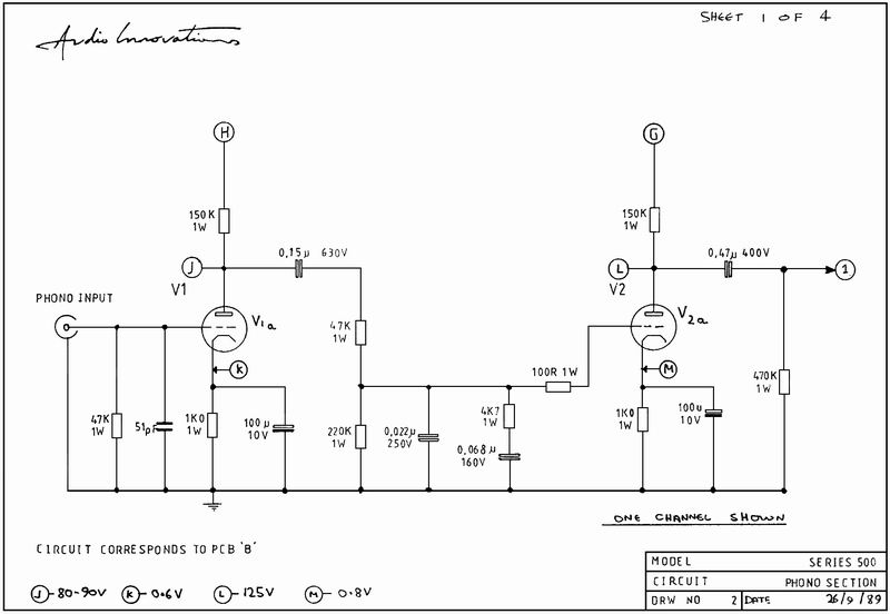

    Chất lượng tùy thuộc quan trọng vào kết cấu của mạch
    Mạch xịn trong Pream Levision có kết cấu như thế này ( xem ảnh ).
    (Vì dung lượng up lên DĐ không cho phép bưc ảnh lớn nên hình không được nét )

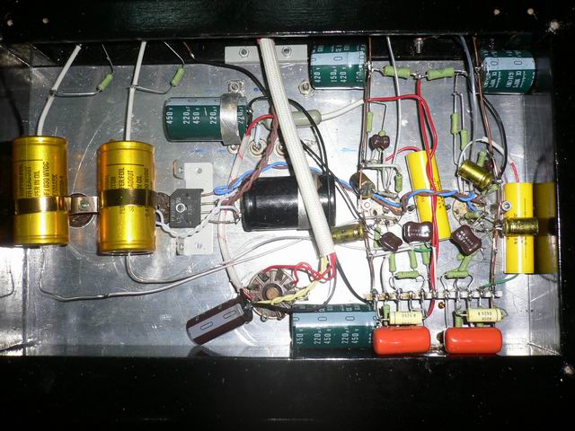

    Pre phono xài 3 bóng 12AX7
    Chào các Bác,
    Em vừa làm xong con pre phono xài 3 bóng 12AX7 (theo sơ đồ trong Nghe Nhìn 12/2004). Ráp xong không bị ù, nghe khá hơn pre bán dẫn mà em đang xài nhiều. Tuy nhiên phần bass chưa sâu (và hơi nhẹ), không biết phải chỉnh lại phần hồi tiếp RIAA (từ anode của V2 vể cathod V1) như thế nào? Xin bác nào vui lòng chỉ giáo cho!
    PS> Theo thiển ý của em, phần nguồn theo sơ đồ của bác Văn không được kỹ bằng mạch của em xài. (em chỉ so sánh thô thiển thôi chứ không có ý chê bai gì đâu nhé. :p )
