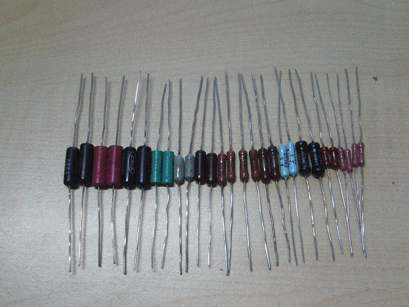

  7. Rumbeng
    Rumbeng Advanced Member
    2/12/05
    3.139
    32
    P.Phú Mỹ Q.7 - TP HCM
    Thưa các bác !
    Em nghe các bác bàn về chiều dây loa, rồi Digital analog, ... nên sinh bêng THÈM :lol:
    Thế thì phen này ráp cái Phono rồi qua nhà bác Teablue nghe cái TECHNICS gì đó để kiểm chứng .
    Qua đến nơi, thấy bác teablue thì thầm to nhỏ trên điện thoại, hóa ra là đang đàm đạo với Ông Aesugi ,
    Sau một hồi nghe chuyện VNAV rồi ổng phán : em nói thế thôi, chứ nếu mấy anh làm thì em cho trị số thiệt chứ không cho như trên bảng schema công bố đâu . Mấy bác làm theo thì cái Phono của em mấy nghìn chỉ có ngửi khói .
    Bài 1 Resistor : ổng nói rằng điện trở tantal AudioNote gì đó làm sao mà đỉnh , muốn đỉnh thì chơi như sau :
    - Con trở R1-3 ngay cổng vào phải dùng Dale Reistor RN65D 1504F 6706 , 1.5M là OK rồi, khí hậu VIỆT NAM nó khác ở Nhật .( chỉ chơi một cổng thôi )
    - Con R4,R18 thì dùng Dale 44.2K ( 47k là để cho nó giống các loại điện trở đại trà thôi )
    - Con R5 2.2K nên thay bằng Dale RN65D 2151F 7142 chỉ 2.15K thôi .
    - Con R6 1.5K nên thay bằng điện trở ED RN65D 1401F 1% 6512 tức là 1.4K ohm ; R7 2.4k thay bằng loại WL 3X 2.5K .
    - Con R10 270K thay bằng điện trở Vamistor 24223 7418-JAN RNC65K 2743F S 2940-2 là 274K ohm .
    - Con R16 giảm áp nên dùng Dale RN70C 2212F 6350 là 22.1 Kohm .
    - Con R11 1m thì dùng gì cũng được .
    - Con R12 820 ohm phải thay cho bằng được của hãng IRC MDC1% 8250F 6344 là 825 ohm .
    -Con R13 330K thì dùng Kiwame cũng được .
    - Con R14 100K thì dùng của IRC DCC1% RN20X 1003F 6717 thì tiếng mới hay .
    - Con R15 470K phải thay bằng con 4643 60D F là 464K thì tiếng mới mộc .
    - R17 2M phải dùng của Dale 2M 1% 6623 DCS 1/2
    - Con R8 150K phải dùng 147K ohm thôi 147K 1% CGW RN70D 1473F
    - Con R9 2.7M phải dùng trị số 3.32M Dale DC1/4W
    - Mấy con R nguồn thì dùng loại kha khá của China là ok rồi .
    Em phân vân quá ! :cry: :cry:
  8. Teablue
    Teablue Advanced Member
    6/12/05
    4.259
    Sài Gòn
    Em thấy có nhiều điện trở quá là không phải pre đơn giản rồi . Nhưng điện trở xịn và sai số thấp thì hay
  9. Rumbeng
    2/12/05
    3.139
    32
    Trễ rồi bác ơi,
    Em đã nhận được FedEx rồi .
  10. Teablue
    6/12/05
    4.259
    Sài Gòn
    Chắc bác Rùm phải làm mạch in đặng ráp mấy em Dale RN này lên thì trông mới pro
  11. Macao
    Macao Advanced Member
    5/12/05
    1.777
    THỦ ĐỨC GROUP
    Không biết bác Rùm mua điện trở để sản xuất hàng loạt hay sao mà gói FedEX của bác Rùm nặng tới 6kg.

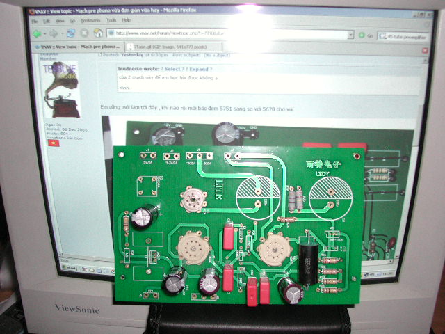

  13. Teablue
    6/12/05
    4.259
    Sài Gòn
    Mạch định ráp MM dùng đèn 5670

  16. loudnoise
    loudnoise Advanced Member
    29/9/06
    273
    Canada
    Bác Teablue ơi,
    Em thấy cái mạch bác vừa cho lên sàn cũng dùng RIAA hồi tiếp (giống cái mạch em đã post ở trên). Bác có thể cho nhận xét về ưu nhược điểm của 2 mạch này để em học hỏi được không ạ.
    Kính.
  17. Teablue
    6/12/05
    4.259
    Sài Gòn
    Em cũng mới làm tới đây , khi nào rồi mời bác đem 5751 sang so với 5670 cho vui

    Canhcn Advanced Member
    29/3/06
    216
    Ninh Bình
    Cái bord mạch đó bác mua làm sẵn hay tự làm đấy?
    nếu là mua thì bác mua ở đâu đấy và bao tiền?
  19. Teablue
    6/12/05
    4.259
    Sài Gòn
    PCB này do người bạn tặng, do em chê Phono nghe thường . Để em ráp xong
    phần nguồn, đấu lên nghe ra sao cái đã, sau đó hỏi mua hoặc đặt làm PCB cũng chưa muộn
  20. VQ_audio
    VQ_audio Advanced Member
    13/7/06
    9.261
    28
    PCB trông ngon bác Ti à ! Rưng mà LK hơi ... yếu :( em kiến nghị bác thay tụ Duorex + trở Dale (giật bên ông Rùm í) :lol:

  24. Teablue
    6/12/05
    4.259
    Sài Gòn
    Để em đem mạch này qua bác Rùm nhờ bác ấy luộc mấy con trở Tầu này cho yên chí . Nhưng xì nó nằm ở lí do khác mới nghiệt
  25. Hamcq
    Hamcq Advanced Member
    6/12/05
    874
    Em cũng mới làm tới đây , khi nào rồi mời bác đem 5751 sang so với 5670 cho vui]
    Sao ở đâu lại lọt vô 4 cái tụ ceramic màu vàng?
