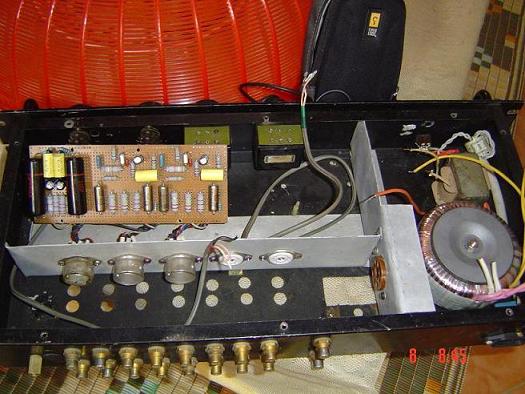

    năm ngoái e mạch này vì nó đơn giản,ít linh kiện(e chỉ lắp phần MM thôi).Nghe cũng được,

    nó đây

    Mạch này có tổng trở ra hơi cao. Cần thêm 1 bóng (6DJ8, 6H23P ...hoặc 12AU7) làm mạch Thoát Cathode sau bóng 12AU7 cuối cùng để hạ tổng trở.
    Nếu xài tạm thì chỉ để kéo ampli tube và dây interconnect dưới 1m thì hy vọng nghe không ra. Nhưng để kép ampli bán dẫn thì kiển thiện.
    Mạch này nếu kiếm được bóng Mullard CV4003 có thể đập chết rất nhiều preamp tube nổi tiếng khác vì âm thanh rất có hồn và lóc cóc leng keng.

    Thank bác nhé.Vậyhả bác.E cứ bê nguyên xi thế mà dùng,kéo với ấmpli DIY 2x300b//thấy cũng đc vì e chưa có đ/kiện so sánh với cái khác .E sẽ tí toáy tiếp.Chuc các bác khoẻ

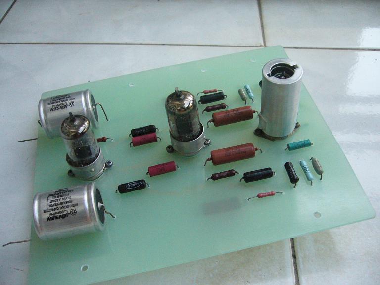

    Thấy các bác làm dữ quá nên em cũng đua theo .
    Các bác có bỏad đẹp nhưng em thì không , thôi kệ, các bác chê Phono em xấu thì em chịu thôi :lol: :lol:

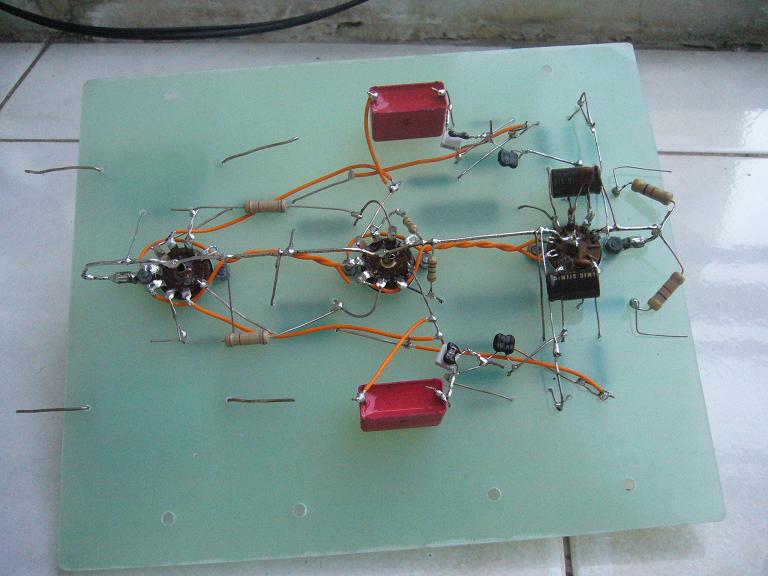

    Nói không phải nịnh bác rùm chứ bác làm cái mạch in ....... XẤU quá chịu không nổi.

    Nếu bác Rùm đưa cặp tụ Qui-ma và mấy con trở Tầu lên mặt trên chắc không đến nổi nào

    Nếu đưa lên trên thế thì bác í sợ FedEx hết đường làm ăn... Vì chỉ đặt hàng chuyển Dale và Jensen hoặc Blackgate thôi nhưng lại chuyển nhầm trở Anh ba và tụ Wima. Hơn thế nữa, chuyển lên trên nếu trước khi thi đấu ban giám khảo nhìn thấy trở và tụ Low-End sẽ có thành kiến và đánh rớt ngay từ vòng đầu ạ. :-D

    Dưng mà vẫn chưa phạm quy , mấy con Jensen Tầu hay bị nổ bất chừng , nếu lắp vào chổ lọc nguồn thì mới bị loại . Khổ

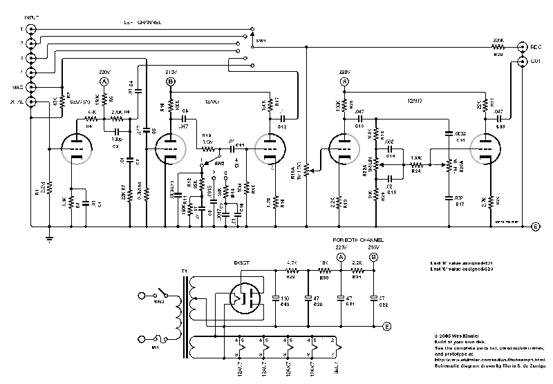

    Schema theo bác Loundnoise đó bác VQ-audio ơi !

    Có cái mạch này đơn giản dễ làm , bác thử xem sao !
    Cái này em đang dùng , nghe hay hơn phono của con luxman L 550.
    Lắp xong đúng trị số kêu ngay , không ù xì vì em tưởng lầm đang dùng line CD, cần nhanh nhẹn , lóc cóc hơn thì thêm tụ buypass thoát katot cho tầng out dùng 12AU!

    Cái này i xì Pre audionote M7 đây mà, em làm thử rồi. nghe cũng được, nhưng đố các cụ tìm được con điện trở 10M ở VN đấy :)

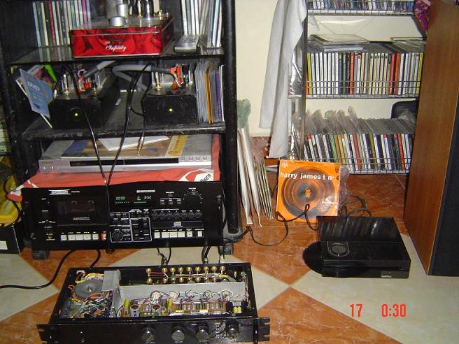

    thành phẩm đây !

    Em nghe nó cả tháng nay nhưng cũng chẳng cần điều chỉnh gì !
    Bác Victor muốn làm thì PM cho em nhé !

    Em vừa bắt tay làm tối qua theo mạch bác Tien_Hung cho. Linh kiện + dèn có sẵn rồi nên sau 3 tiếng hì hụi thì nó ...kêu (chứ không hát). Nguyên nhân có thể (em đoán đại) là do:
    + em xài cả 3 bóng 12AX7 (vì không có 12AU7 ) !!!
    + Em nối 10 con trở 1M để thành 10M (Bác Viagraless để lại cho em 2 con 10 M được không ạ - Em ở Đồng Đen, gần nhà bác Rùm)
    + Em cấp nguồn 282V cao áp cho anode.
    Mong các bác giúp ạ!

    B+ chỉ 150 thôi bác ơi ! cần thận mấy con tụ N, với P nhé ! phải chính xác đó ! mạch suy giảm rất đơn giản mà !
    Mạch nguồn gốc của nó là mạch powersuply của con audio Not M2, tuy nhiện mạch nguồn em tự làm , có B+ đúng bằng 143VDC, và chân anot bóng 12AU là 70VDC.
    bác lựa đó mà làm !
