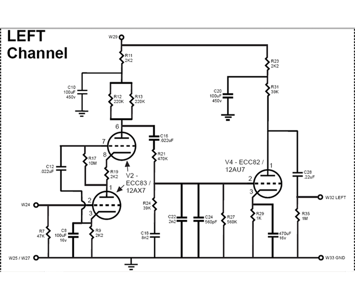

    Chào anh Thanh Trúc 03,
    Em làm theo mạch này, được post bởi bác Tien_Hung:

    Với B+ cỡ đó, trở tải anod 39K, trở Cathode 1K thì cây 12AU7 chỉ chạy chừng 1mA trong vùng đặc tuyến rất xấu của đèn này. Cây 12ax7 cũng sẽ chạy rất xìu.
    Bác có thử nâng B+ lên cỡ 280 - 300V chưa???

    Vậy là tối nay, em sẽ thử nâng B+ lên 280 - 300V. Chắc là đúng bệnh rồi.
    Hix... hổm rày em để B+ khoảng 150V nghe chưa thấy hay lắm :cry:

    Em đang để B+ khoảng 255VDC, nghe thấy sang sáng và có tiếng tí tách hơn rồi.
    Cám ơn anh nhan-nut-bien rất nhiều

    Em đang muốn thử nâng B+ lên 320VDC, theo anh có được không?

    Tăng áp thì coi chừng... nghe hay hơn (?)
    Lúc nào rảnh bác thử mod lại cây đèn V2 coi ra sao?
    1. Tụ C12 vẫn 1 đầu nối vào chân 7 đèn V2, đầu còn lại nối vào chân 1 đèn V2.
    2. Nối thêm con trở cỡ 6k8 - 10k vào chân 1 đèn V2. Đầu còn lại của con trở này mới nối vào R17 và R19.

    - Tăng áp: nghe hay hơn -> em sẽ thử làm thiệt
    - Em sẽ nối con trở 6K8-10K từ chân 1 đèn V2 nối tiếp với R17 & R19 phải không anh?

    em vừa ráp xong mạch này nhưng bass nhiều quá, mấy bác chỉ dùm làm sao giảm bass một tý.

    Giảm trị sô hay bỏ quách cái tụ Ck đèn V4 đi bác :lol:

    alo alo, em đã sửa lại rồi, thay cái tụ 470uf bằng 100uf kết quả là .....:
    he he he ... "tuyệt vời" ... âm thanh vẫn ... như cũ chả thay đổi tý nào, bass vẫn vô tư đánh... hic hic hic, hay tại pre phono nó vậy ư ? mong các bác chỉ đạo lại dùm em nhé !

    C18 & C22 nếu đã đúng trị số, bác thay thử loại tụ khác, có thể ra chất âm khác đấy bác. Em thích sơ đồ của Audio Innovations của bác Viagraless giới thiệu hơn, dễ thực hiện, âm thanh hay. Chúc bác thành công.

    Bác thử bằng đầu CD hay Phono?? Nếu thử bằng CD thì bass đùng đùng là... chuẩn, do mất hết treb rồi.
    Còn nếu thử bằng Phono thì có tình trạng trên có thể do mấy con tụ trong mạch giảm treb bị sai số. Những con tụ bé tí này sai số có thể lên tới 30 - 50% là thường. Nên lấy đồng hồ đo lại các con tụ này, nếu thấy sai thì thay tụ hoặc bỏ bớt tụ dần cho đến khi nghe thấy như ý.

    em thử bằng đầu CD bác ạ, chắc là như lời bác nói quá, nhưng cho em hỏi nếu mình muốn thay đổi trị số mấy con tụ C18 & C22 thì mình thay bằng con bao nhiêu ?

    Như vậy thì chuẩn rồi, không cần thay gì nữa

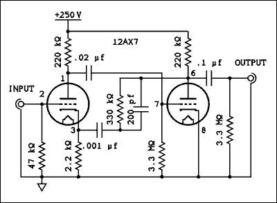

    Khà khà vụ này hay đây, hôm nào đi thi phôn em lén mang theo cục nguồn 6c33c hạ đo ván anh thomas lun, :mrgreen: bác thomas ơi sao con phôn của em bass nghe ko được sâu bác ơi, treble thì hơi chói, em xả ra hết trơn rồi :cry:

    Mạch này tuy đơn giản thật nhưng trở kháng ra rất cao, nên khó phối ghép với tầng kế tiếp

    Các bác coi dùm em cái mạch này với, em lượm của bác quanghao168 mạch này đúng với tên topic lun quá là đơn giản nhưng em nghe bass non quá các bác ơi :cry:, treble chói

    He... chắc tại bạn chưa có cục chặn đó, để cục chặn lên đĩa có lẽ sẽ có tiếng trầm tốt hơn!
