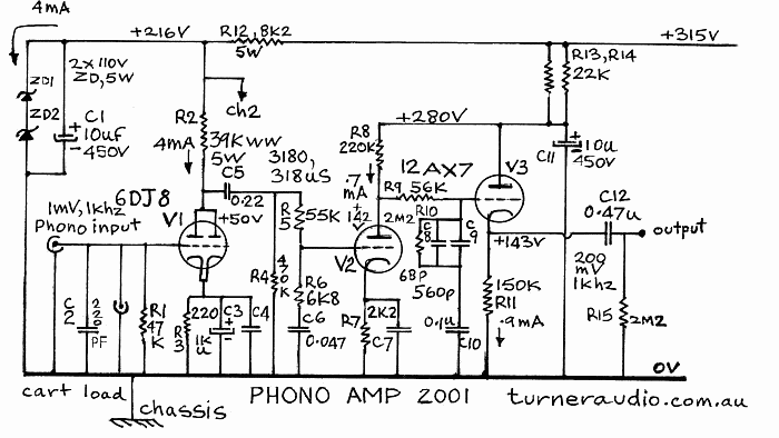

    Em đã nghe cái phono amp này ở nhà bác quanghao - xài đèn 6DJ8 Tungsram tiếng khá ấm và mềm , thay = đèn 6H23P-EV --> tiếng chói hơn còn bass mất tiu :( chắc đèn anh Hai có Muy nhỏ hơn nên nó da dzậy - à mà cái hình này còn thiếu 1 tầng đệm đầu ra (cathode follower) mới thành 1 cái box được :)

    Mình có cách gì cải tiến lại mạch này không anh!
    Áp sát chủ đề: " vừa đơn giản vừa hay"

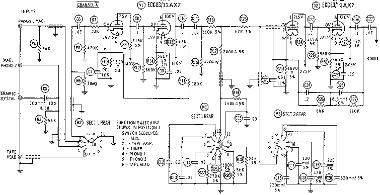

    Theo dõi từ đầu topic thì em đang rất quan tâm đến sơ đồ này (hình như là Audio Note M7 hay sao ấy), thế mà link trên kia (page 3) không tải về được, bác nào có thì cho em xin nhé, cảm ơn các bác!

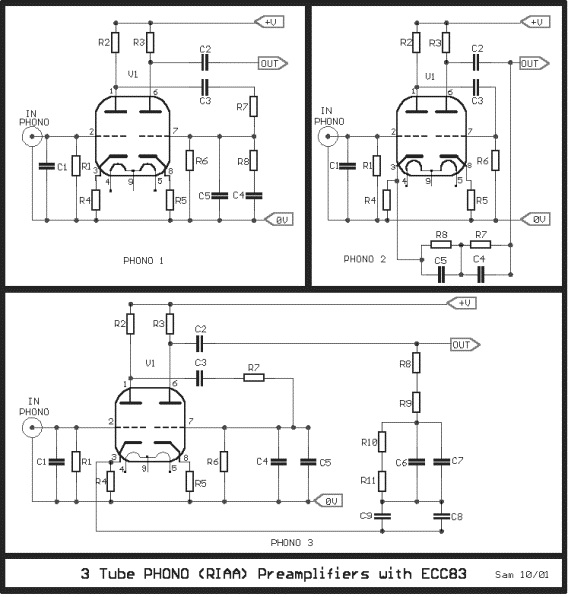

    Xin Các Bác cho nhận xét ưu nhược điểm của các mạch phono
    Xin cám ơn!

    Bác nào trả lời được hay dở cụ thể từng mạch em xin vái cả nón bảo hiểm. Em nghĩ hay là bác ráp hết các mạch trên rồi cho anh em 1 bài tổng kết thì bà con đội ơn lắm lắm.
    Xem qua các mạch thì nguyên lý chung cũng i xì như nhau bởi muốn khác cũng không được. Mạch M7 em ráp rồi thấy không có gì xuất sắc. Nếu bác kiếm được tụ thoát cathod xịn thì đừng xài mấy mạch SRPP đầu vào bởi nghe ỉu xìu như CD.
    Chúc các bác đầu tuần vui vẻ.

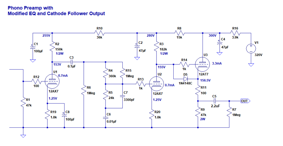

    Dạ, Em cũng định làm cái "Mini Phono box" để có cái mà hóng hớt với các Bác. Về mặt kỹ thuật thì có rất nhiều mạch để tham khảo, nhưng xem ra mặt nghệ thuật thì khó quá.
    Kính nhờ các Bác đi trước cho chút "review" (chủ qua, khách quan...) cụ thể mạch sau đây:

    Dùng bóng 6J4, 8532 cho mạch kđ 3 tầng như trên có được không?

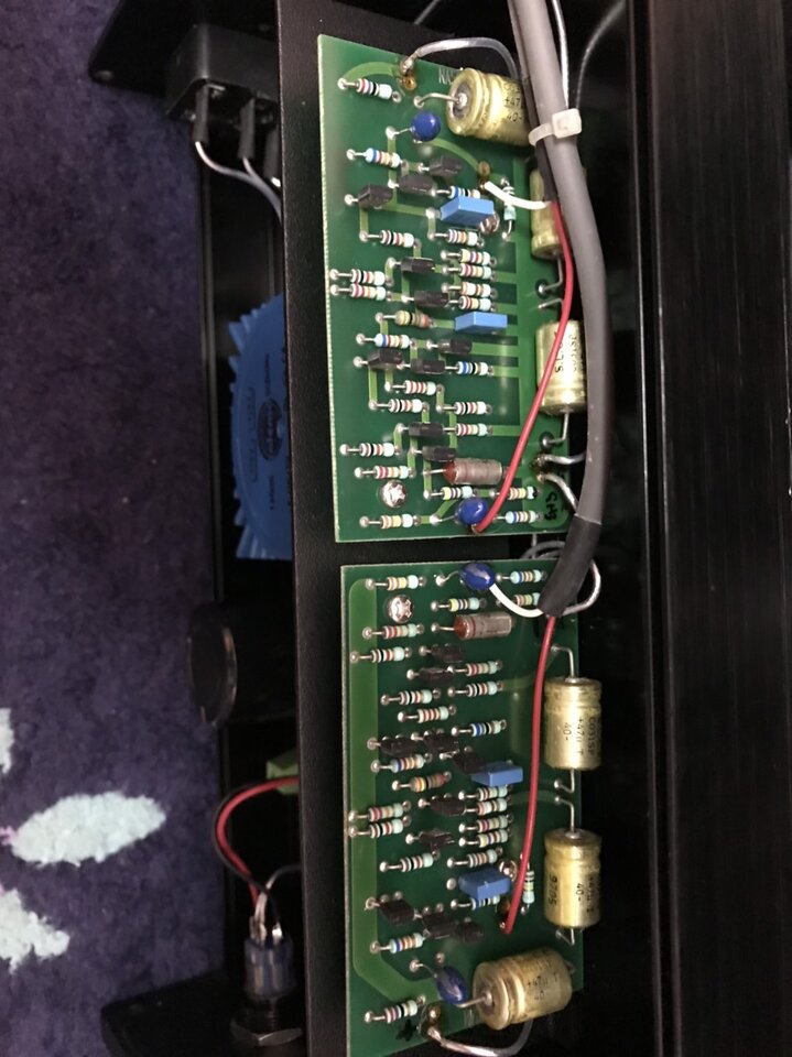

    E được anh bạn giao lưu cho cái DIY này,... nghe thì rất chi tiết,! nhưng vì KIM cỏ quá, nên ko đánh giá hết được Chất lượng của e nó,.

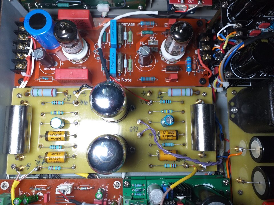

  25. nguahoangphonui
    nguahoangphonui Advanced Member
    28/9/17
    2.389
    930

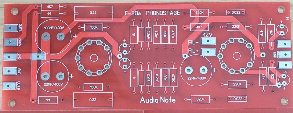

    Em mua pcb sẵn về chấm hàn, trước mua của shop minhthanh trên này, mà giờ shop nghỉ trên này rồi hay sao.
    Mạch chạy 12v nhưng em đổi 6v3. Áp 260v em chơi lên 290v chạy phà phà cũng thời gian rồi, chưa có thời gian nâng cấp linh kiện.
