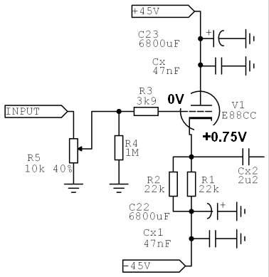

    Em thích chất âm của pre thấp áp, ngõ ra tại cathode (V-), như mạch này thì làm gì để cho ngõ ra>1, thay R(22k//22k) = R bao nhiêu để Vout lớn hơn 1 chút.

    Về nguyên tắc thì mạch thoát cathode luôn cho gain nhỏ hơn 1. Nếu muốn gain lớn hơn 1 thì bác cần thêm 1 mạch khuếch đại áp phía trước hoặc phía sau, hoặc mắc biến áp sau mạch này.

    vậy em cho tín hiệu vào 12AX7 (em chạy áp 45V) sau đó qua 6dj8.
    mạch này em chạy áp B+=45v, sử dụng chung nguồn 6dj8 được ko?

    Mạch này clung không được bác ạ.
    Muốn tăng gain thì bác tránh mạch thoát cathode ra.

    Mạch này về nguyên tắc cũng giống mạch 6dj8 ở trên, nên lại càng làm gain giảm đi.
    Nếu chạy áp thấp như vậy thì Bác thử dùng đèn 12SX7 hoặc 12AH7 khuyếch đại phía trước, tải Anode.
    Hoặc Bác có thể thêm một biến áp phía trước, tỉ lệ khoảng 1:2 là đủ. Cố gắng chọn loại tốt và trở kháng cuộn sơ đừng thấp quá.

    Mạch của bác em e chỉ làm xấu thêm tín hiệu mà thôi, nghĩa là ngoài việc không có gain, nó còn làm giảm độ động, thêm nhiễu nền ...
    Bác có thể tham khảo thêm các mạch Prề có tiếng tăm của Âu- Mỹ sẽ thấy không có ai thiết kế chỉ có 1 tầng như trên cả, nhất cũng có 1-2 tầng khuyếch đại áp rồi mới hạ trở kháng ra . Đôi khi em tự hỏi họ cần gì nhiều gain thế ? câu trả lời là hãy lắng nghe sự khác biệt .
    Tặng bác 1 lô sơ đồ kinh điển nè :
    http://www.one-electron.com/FC_Consumer.html
    PS : Dù thế nào thì nguyên ký cơ bản của đèn cũng là áp cao dòng thấp, sao lại bác lại thích làm thấp áp nhỉ :wink:

    Cũng là mạch đệm (buffer) thôi bác à , về cơ bản hệ số kd<1 người ta dùng mạch này phối hợp trở kháng nhằm nâng trở kháng vào , và có z ra thấp tương thích ngõ nhập với bán dẫn hay IC tín hiệu vào và ra đồng phase ..
    Do đó thường hay dc xử dụng ráp mở đầu , trong các mạch lai Hybird dùng áp thấp hay + - sẵn ampli, thuận tiên cho bán dẫn , Ic cho có chút gì gọi là ..."mùi đèn" thực chất do trở kháng vào cao nen nghe tiếng thiên "sáng" hơn .
    12AX7 chạy áp thấp dc.12 V làm headphone cũng dc mà vừa nung tim vừa là áp cấp nguồn cho Anot
