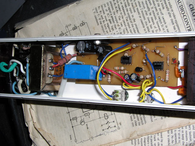

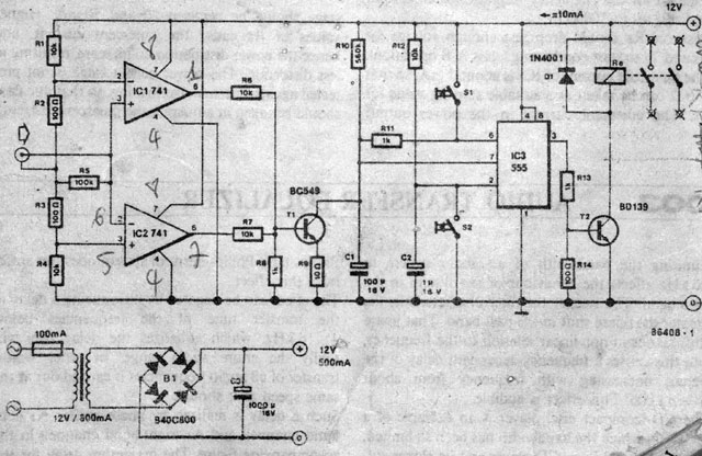

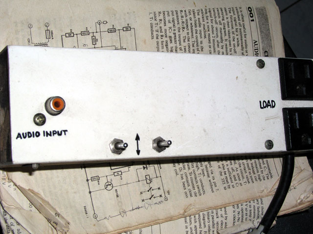

    Chắc chắn một vài lần trong đời nghe nhạc hoặc coi film, bạn quên tắt dàn máy vì ngủ quên hoặc lí do nào đó ...rồi đến tháng trả tiền điện thì ... xanh mặt ,nhất là mấy fan đèn và nhất là 845 hoặc 6C33C (stereo là 200W liên tục )
    Vậy em xin giới thiệu mạch điện : Mạch tự động tắt dàn máy khi không còn nghe thấy gì ráo
    Tác dụng: trong vòng hai phút nếu không còn tín hiệu audio hoặc video thì nguồn điện cấp cho dàn máy chuyển sang OFF
    Chỉ có thế thôi

    Bác Fraction có thể mô tả sơ qua cách thức chế tạo , tổng thiệt hại phần linh kiện và một số lưu ý khi làm cho anh em theo với !
