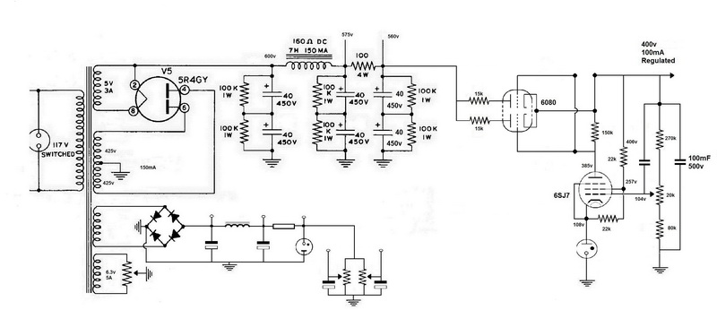

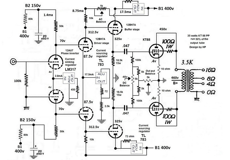

    mến chào bác Viagraless em ko in VN dự thi sumo 2013 em gỡi schematic push pull KT88 dự thi được ko bác

    em mới design xong nhưng chưa có thì giờ build , nhờ bác xem lai schematic có gì thiếu xót xin bác bổ túc thêm

    Còn nói về mạch thì có vài điểm em xin phép góp ý theo kinh nghiệm cá nhân :
    - Con IC 317 dưới cathod đèn đầu nên chích xuống cao áp âm thay vì xuống mass ( nếu bác dùng 317 thì cỡ -20V, nếu kiếm được 10M45S thì cỡ -100V sẽ ngon hơn nhiều ) . lý do là áp phải cao chút cho IC làm việc đúng chế độ .
    - Mạch nguồn nắn bằng đèn 5U4 với Choke 150mA là hơi yếu lúc cao trào, bởi 2 con KT88 set bias 80mA đã hết 160mA, lại còn đám đèn 12BH7 hơi bị hao. Nếu là em thì sẽ nắn diode bán dẫn cho nó mát và kiếm cục choke chịu dòng tĩnh lớn hơn .
    - Tầng công suất KT88 nên chạy cao áp trên 500V mới đã, dưới mức đó thì chơi KT66 cho khỏe.
    - Tầng ổn áp bằng 6080 không cần thiết lắm, vì điện áp sau mấy tầng lọc đã đủ ngon, mạch này lại không có nguy cơ ù hum gì , nếu chỉ để hạ cao áp 2 thì cho nó 1 con sò là xong
    Hay là mình khiêng bài viết này sang topic khác các bác nhỉ ?
