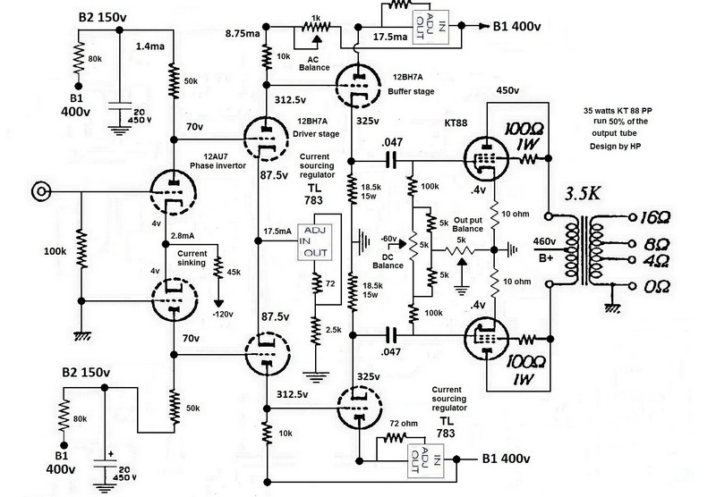

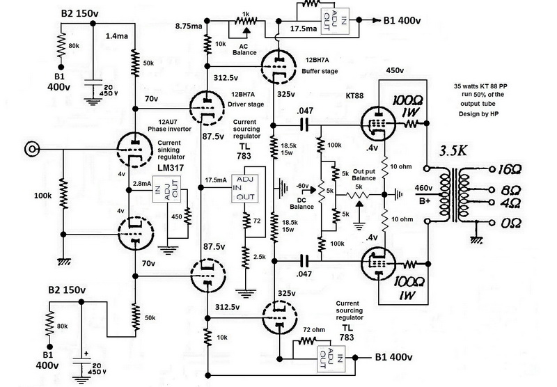

    power supply thiết kế cho mono o phái stereo nên em nghỉ current choke 150mA vừa đủ em nên sài 200mA thì tốt hơn , còn LM317 em ko cho xuống âm mà xuống ground vì nếu em dùng resistor for current siinking thì em sẻ connect xuống
    -120 volt âm
    2.8mA for 12AU7 , 17.5 mA for 12BH7A driver và 12BH7A 35mA for buffer tất cả chạy qua voltage regulator 100mA còn 80mA for KT88 chạy qua 150mA choke
    thiết kế cũa em là sài cho tất cả tube như là KT66, EL34, KT88 , 6L6G và luôn 300B push pull chỉ cần thay đổi nguồn power supply và bias for each power tube vì thế em sài fix bias

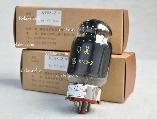

    em sài KT88-Z ShuGuang 50years TREASURES tube cảm thấy this is the best KT88 now day in all these KT88 in the market
  9. person_votu
    person_votu Advanced Member
    17/11/08
    303
    Re: VNAV' SUMO CONTEST 2013
    -120 volt âm
    2.8 mA for 12AU7 , 17.5 mA for 12BH7A driver và 12BH7A 35mA for buffer tất cả chạy qua voltage regulator 100mA còn 80mA for KT88 chạy qua 150mA choke
    thiết kế cũa em là sài cho tất cả tube như là KT66, EL34, KT88 , 6L6G, 211, 845 và luôn 300B push pull chỉ cần thay đổi nguồn power supply và bias for each power tube vì thế em sài fix bias cho tiện
  10. person_votu
    17/11/08
    303
    -120 volt âm
    4mA for 12AU7 , 17.5 mA for 12BH7A driver và 12BH7A 35mA for buffer tất cả chạy qua voltage regulator 100mA còn 80mA for KT88 chạy qua 150mA choke
    thiết kế cũa em là sài cho tất cả tube như là KT66, EL34, KT88 , 6L6G, 211, 845 và luôn 300B push pull chỉ cần thay đổi nguồn power supply , output transformer và bias for each power tube vì thế em sài fix bias cho tiện
  11. person_votu
    17/11/08
    303
    -120 volt âm
  12. huyhoanghp96
    huyhoanghp96 Advanced Member
    7/7/11
    3.818
    HBG198 = beer + ghẹ
    Bác làm em giật mình phải coi lại sơ đồ, em edit giúp bác : 12AU7

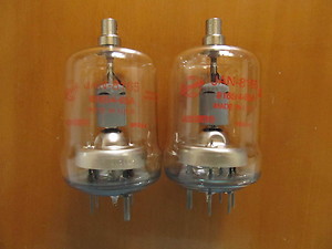

    Minh có cặp đèn này bác Via có nhã hứng hôn?
    Thấy nó CS tiêu tán ~ 65W ; đốt tim trực tiếp... gòn gọn hổng bự lắm !

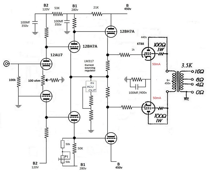

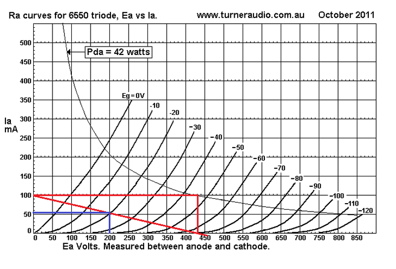

    thưa các bác mod lại supper KT88 push pull amp chạy low curent xin ý kiến các bác để bổ túc thêm
    load line of KT88

    đây là push pull KT88 no cap and interstage in signal path mời các bác cho ý kiến

    Sao hổng bỏ luôn con tụ 100uf/400 chổ KT88 luôn?
  20. person_votu
    17/11/08
    303
    nếu bò tụ thì gain rất là thấp tụ cap đó đâu có nằm trong signal path signal out to output transformer mà cụ
    xem hình vẻ hy vọng cụ hiểu thêm tí
  21. minhhp6365
    minhhp6365 Advanced Member
    4/11/06
    3.208
    479
    xem hình vẻ hy vọng cụ hiểu thêm tí[/quote]
    Bác hổng hiểu ý mình rồi!
    Nếu bỏ tụ thì phải FIX bias.
    Bác thử xem cái nào hay hơn thì chơi.
    Thân mến.
    *Ngoài ra bóng KT88 đã chơi thì làm luôn lưới G2 chứ đấu thành 3 cực chi cho nó uổng, thà kiếm bóng thuần 3 cực khác.
  22. person_votu
    17/11/08
    303
    thưa cụ !!! làm fix bias mà ko có tụ (capacitor ) in signal path thì làm như thế nào xin cụ chỉ cho ạ
  23. minhhp6365
    4/11/06
    3.208
    479
    thưa cụ !!! làm fix bias mà ko có tụ (capacitor ) in signal path thì làm như thế nào xin cụ chỉ cho ạ[/quote]
    1-Bỏ tụ ca-tot nếu thiếu gain thì phải fix bias, lúc này buộc phải có tụ nối tầng rồi bác.
    2-Bỏ tụ ca-tot ko fix bias, giữ nguyên thiết kế , nếu thiếu gain bác thử thay bóng mở đầu 12AU7 bằng bóng khác có Mu cao hơn và chuyển KT88 từ 3 cực sang năm cực.
    Cái này là ý kiến riêng của mình hổng biết hay, dở ! chúc bác thành công.
    (* Ý tưởng mạch bác đưa lên rất hay đó bác! Mình muốn cùng bác thử tìm cách loại luôn con tụ ở ca-tot KT88 luôn cho nó hoàn hảo)

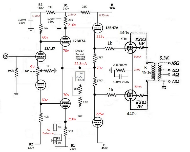

  24. huyhoanghp96
    7/7/11
    3.818
    HBG198 = beer + ghẹ
    Em nhẩm đại con trở katot của KT88 nó sẽ chịu áp khoảng 250V (nếu theo mạch trên) dòng 100mA = > P = 25W, con trở có giá trị là 2k5. Trên thực tế khi sử dụng trở katot để yên tâm em thường cứ nhận lên 10 lần công suất mới yên tâm ngồi nghe hát, mà sờ vẫn ấm ấm.
    Mà em đồ rằng Kây Ti tám tám gáp theo mạch này chắc sẽ mang đậm âm hưởng của bán dẫn sô lít :wink:
    Ngược lại nếu thay đổi mạch để con trở này chịu tải thấp đi thì kéo theo một đống thứ đằng trước liên quan, vì toàn bộ mạch là nối tầng trực tiếp. Theo em để chơi mạch này ta nên tạo thêm các nguồn âm cho các đèn driver, nhưng phải thật thận trọng vì như các cụ đã nói, nối tầng trực tiếp như con dao hai lưỡi :oops:

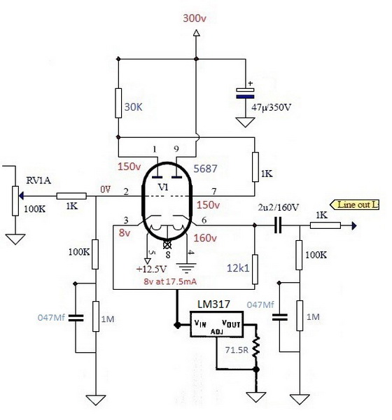

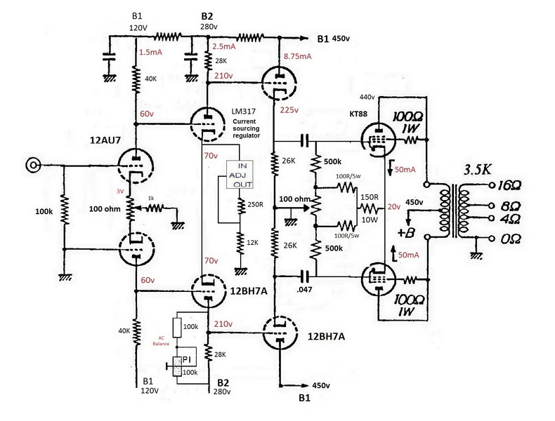

    bàn như thế mới là cao thủ ( very good ) sau đây là mạch KT88 no cap in signal path xin các bác cho thêm ý kiến
    đây là preamp 5687 em thiết kế xin các bác cho ý kiến
