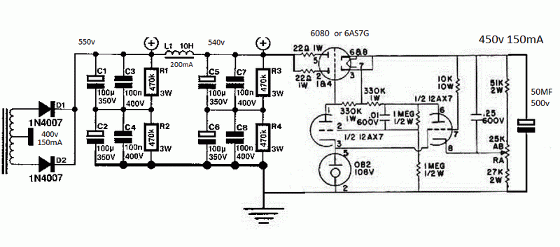

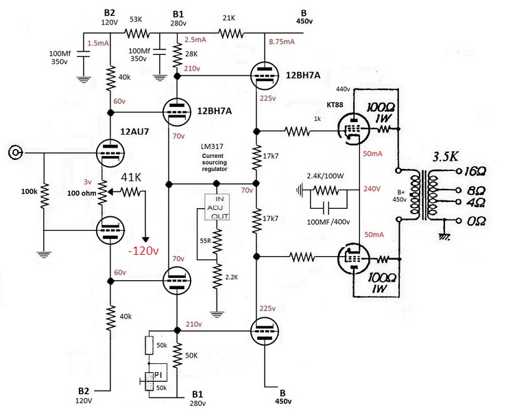

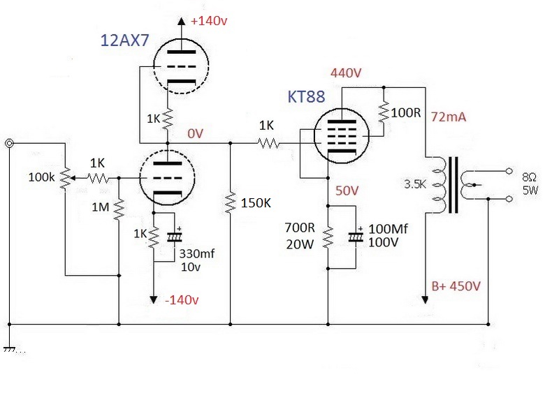

    nguồn âm cho các đèn driver có phải ý bác như vậy ko theo hình vẻ
    power supply for KT88 push pull amp xin các bác cho ý kiến

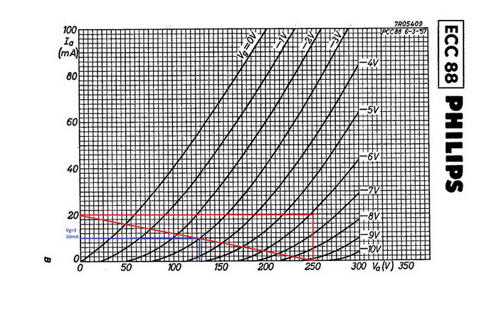

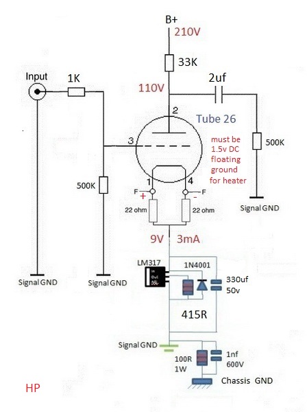

    pre 26 DHT xin các bác cho ý kiến
    load line of 26 ( Q point)

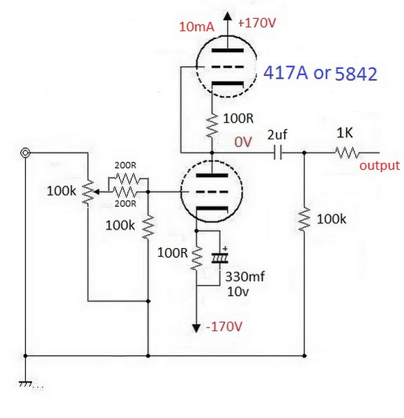

    person_votu Advanced Member
    17/11/08
    303

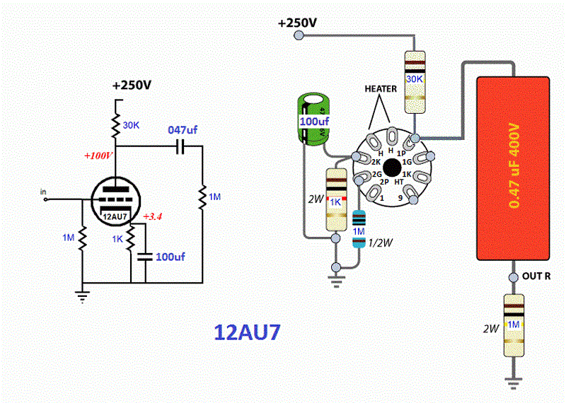

    417A Western Electric preamp xin mấy bác cho ý kiến

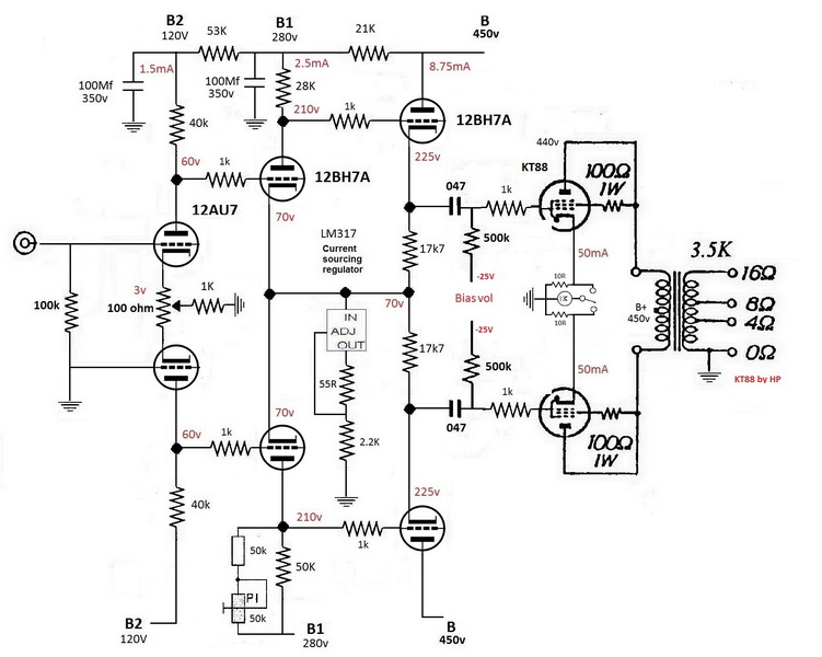

  5. huyhoanghp96
    huyhoanghp96 Advanced Member
    7/7/11
    3.818
    HBG198 = beer + ghẹ

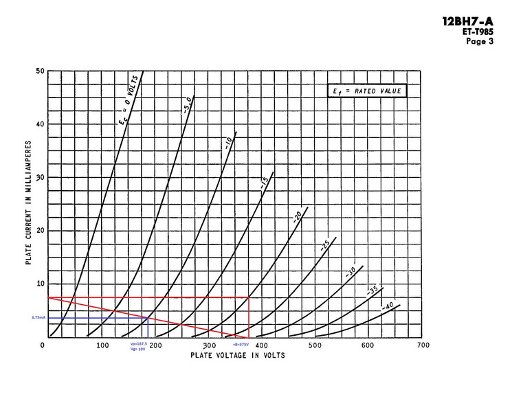

    Ý em là ta tạo làm sao để có một điệm áp âm hơn Kathode của KT88 để nối thẳng được vào lưới G1, trường hợp tính toán khéo có thể bỏ luôn con tụ với con trở thoát cathode của KT88, khi đó cây KT88 này sẽ chạy ở fix bai át. Ví dụ ở cathode 12BH7 đạt -25V để cho KT88 đạt 50mA thì tạo điện áp B- khoảng -180V. Khi đó sẽ phải tính toán lại hoàn toàn các tầng trước. Và khi đó tính giống bán dẫn sẽ bộc lộ rõ nét hơn, em không dám đảm bảo về cái sự hay của mạch này vì tai mỗi người một khác :wink:
    Điều quan trọng của mạch này là các điện áp phải ổn định, và bắt buộc phải có mạch đóng trễ cao áp.
    Cái mạch SE phía trên sao em thấy ngõ vào lưới G1 của KT88 có ông trở 150k đứng cản mũi cứ ... kì kì :oops: Mà rheo như thông số điện áp sẽ không đạt 72mA cho KT88 đâu bác.
  6. huyhoanghp96
    7/7/11
    3.818
    HBG198 = beer + ghẹ
    Nói chung là cả 2 mạch này đều ... kêu ra tiếng người. Mạch 417 nếu đã có tụ nối tầng không biết bác thêm cái nguồn -170V làm chi cho mất công :D
    Nếu có 1 trong 2 (hoặc ... cả 2) cây này em sẽ cố quấn cho nó cục chốc tải, bias bằng điện trở, chơi mạch xuất anode thuần túy, TH có IT ngon thì không phải bàn làm gì rùi. Dĩ nhiên là cũng tùy tai từng người :wink:
    @ Một điểm gây chú ý là không hiểu sao các mạch bác thích chơi direct coupling hay bias bằng LM317 vậy. Ủa mà từ đầu đến giờ em chưa biết bác định gáp/chơi mạch nào ạ :?:

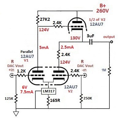

    17/11/08
    303

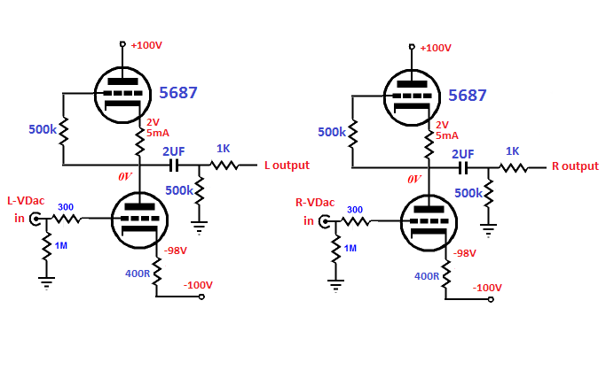

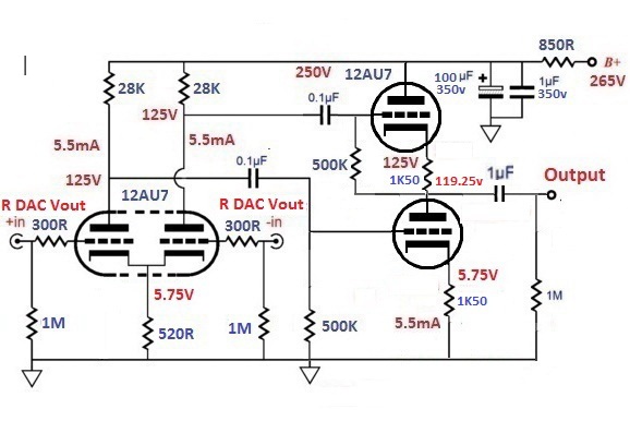

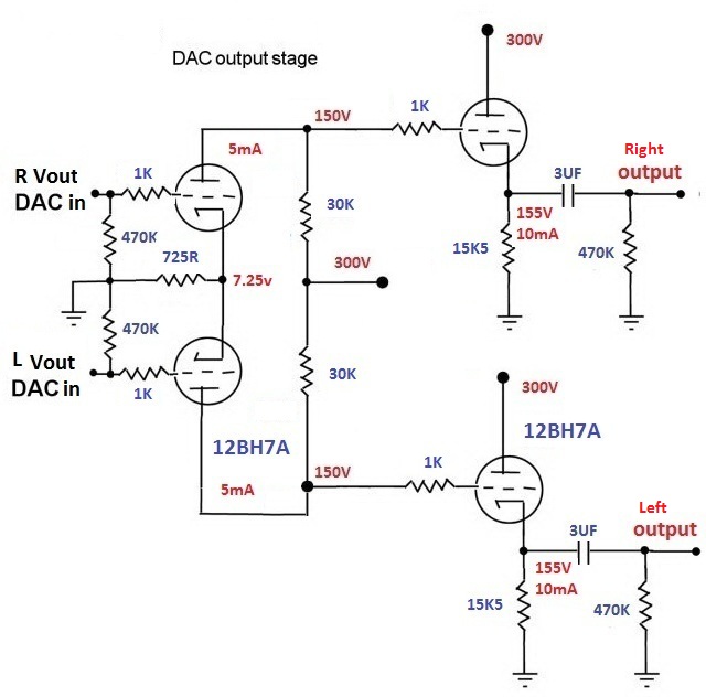

    mời các bác xem DAC V/I và xin các bác cho ý kiến

    17/11/08
    303

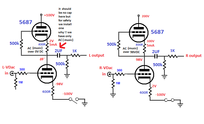

    đây là my DAC tube stage circuit tôi đả test qua âm thanh hay hơn audio note dac kit 4.1
    ( believe it or not it is up to you )
  12. anhlongtranf
    anhlongtranf Advanced Member
    10/2/09
    1.313
    Em nghĩ mạch trên không chạy được với các giá trị điện áp âm khi đầu vào lưới G lại là 0V :D

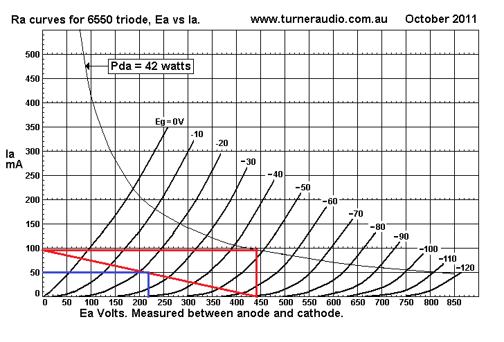

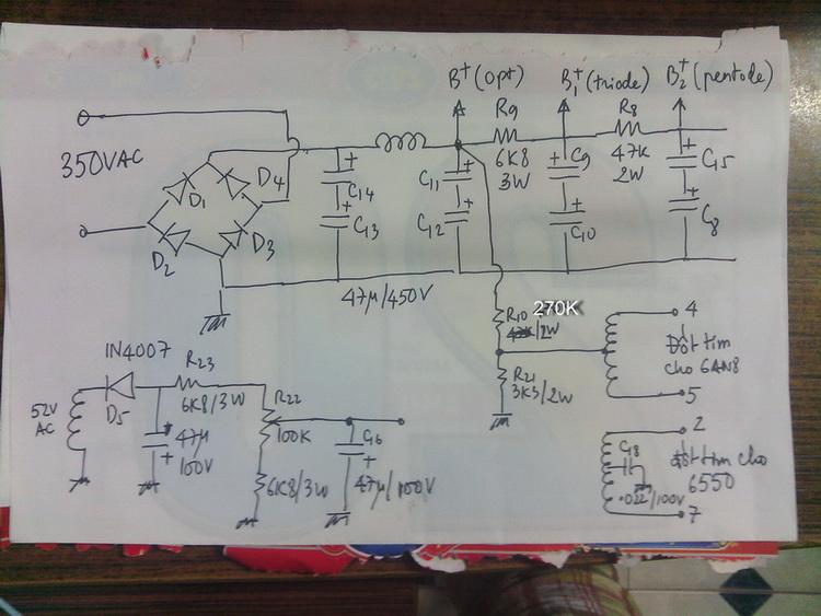

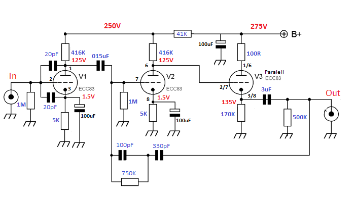

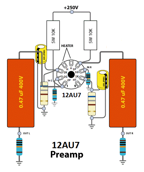

    Em góp 1 mạch kinh điển ai cũng biết , con này dành cho 6550 là đúng bài....

    mới các cụ cho ý kiến về my new tube Dac V/I

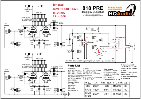

    mod dùm người bạn run 6DJ8 with Quang Hao preamp 818 nghe rất khá mời các cụ xem

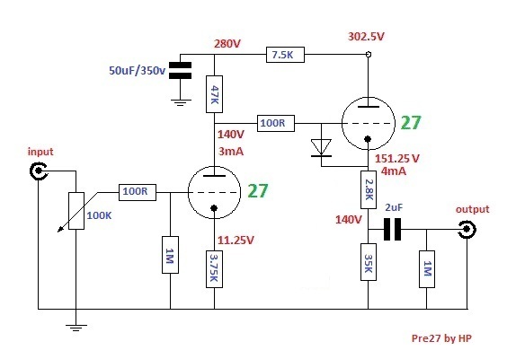

    Pre27 with cathode follower by HP
    xin mời các cụ cho ý kiến

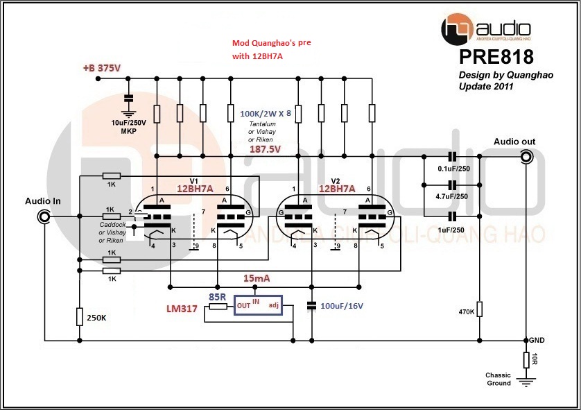

    17/11/08
    303
    Mod quanghao's pre wtih 12BH7A

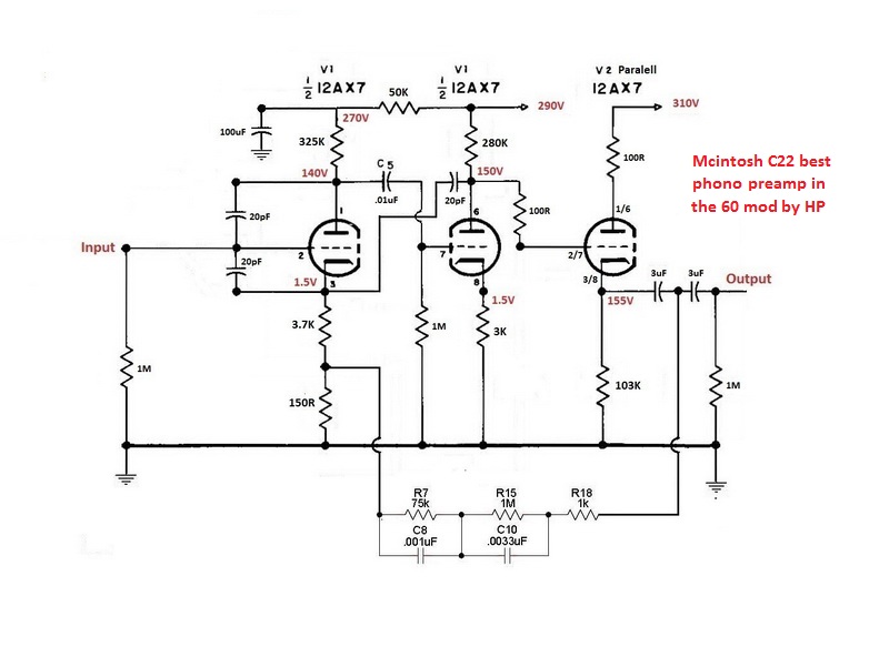

    303

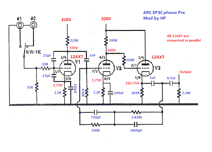

    thưa các cụ đây là 2 phono preamp Mcintosh C22 best in the 1960 và Audio Reseach SP3C best in 1970 cháu vưa mod xong , xin các cụ cho ý kiến ạ

    thưa các cụ và đây là phono preamp do cháu thiết kế lấy ý tưởng từ ARC SP3C và C22 ( nhưng khác cách design) xin các cụ cho ý kiến ạ
    pre C22 mod by Analog metric bán trên Ebay and my C22 version
  22. person_votu
    17/11/08
    303

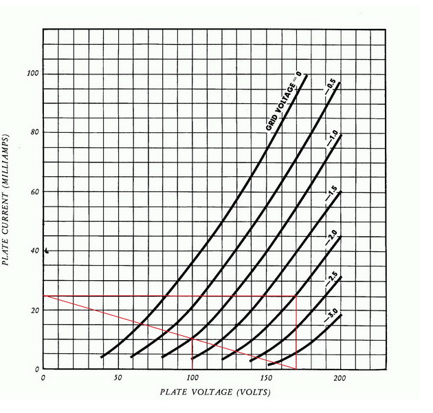

    load line for each tube 12AX7 in C22 pream must be linear if not the signal will be over shoot or under
    mới các cụ xem hình

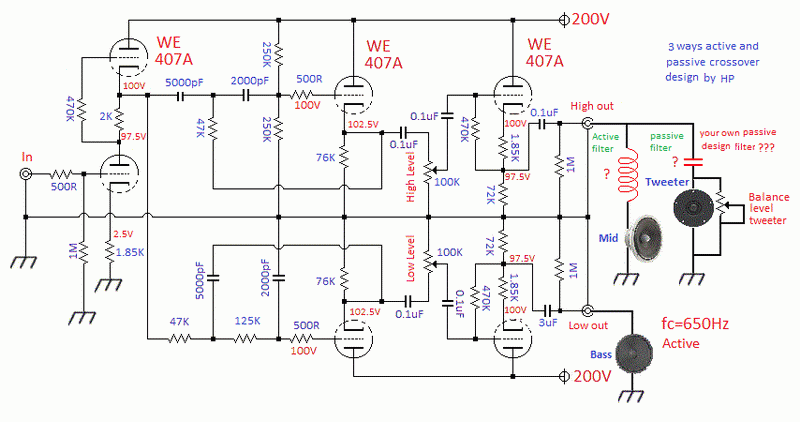

    Thưa các cụ !!!! đây là combine Active và passive crossover for 3 ways speaker driving with 2 amps cháu vứa design xong xin các cụ cho ý kiến ạ
  24. audio5_06
    audio5_06 Advanced Member
    24/8/06
    2.983
    61
    TP Hạ Long - tỉnh Quảng Ninh.
    Cái chỗ 0v đấy cũng là chỗ E đang đau đầu nhưng thực tế thì máy chạy bình thường và còn rất hay nữa là khác.
    Lạ thật. :mrgreen:
  25. thienthanh
    thienthanh Advanced Member
    9/2/07
    2.948
    60
    Hạ Long - Quảng Ninh
    Em nghĩ với mạch trên đây là Passive Cross chứ không phải Active đúng không bác
