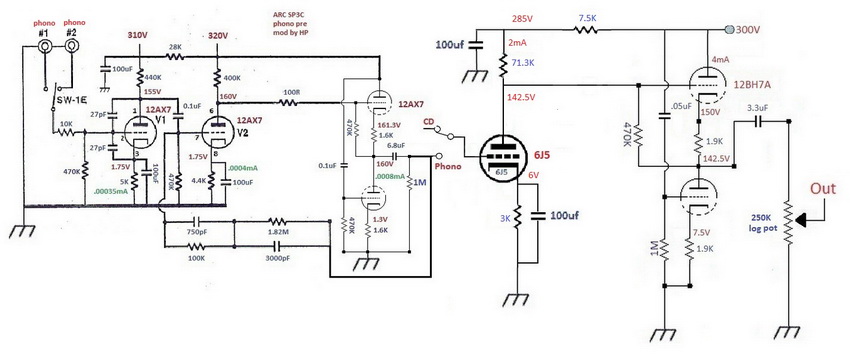

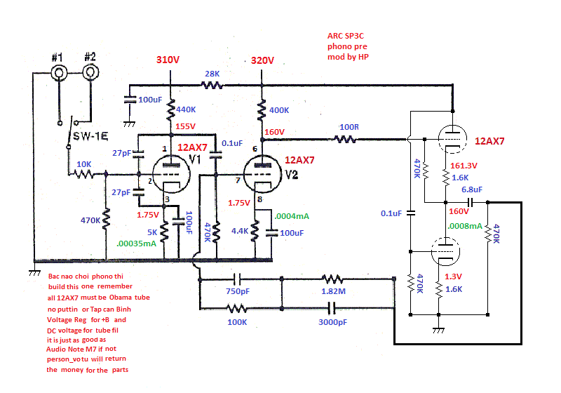

    I love that phono preamp và cháu xin chia xẻ với các cụ

    Bác Vô tư chia sẻ mạch phono này với ạ. Tại sao bác chơi SRPP tại ngõ ra?
    Thứ 2 con trở đầy vào 10K liệu có thể thay bằng 1 selector với các lựa chọn điện trở để phù hợp với trở kháng từng kim được ko ạ
    Em lắp mà ko hay là bác phải thiết kế cho em mạch khác đấy, chứ linh kiện thì nửa vòng trái đất lấy hơi khó :mrgreen: :D
  6. person_votu
    person_votu Advanced Member
    17/11/08
    303

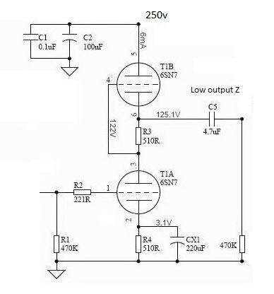

    thưa cụ ngỏ ra ko phải là SRPP ???? mà là buffer for output low Z và hình sau đây là SRPP cụ ơi

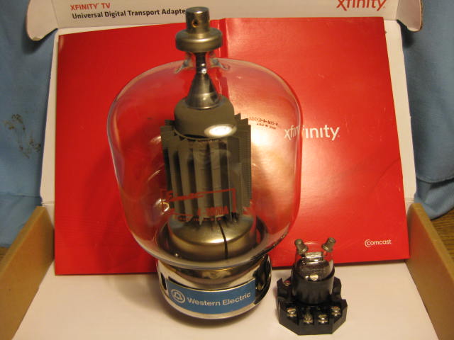

    Em có cái bóng này cụ Vô Tư giúp em design cục amp nghe phòng ngủ nha :mrgreen: đội ơn cụ nhiều.

    bóng WE này rất đặt biệt ngày xưa chiến tranh Nam Bắc quân nguy thiêt kế amply bóng này phát ra tầng số cao để đuồi ruồi và muỗi khi hành quân phục kìch quân đội nhân dân ta vào ban đêm nếu cụ muốn thì em thiết kế cho cụ ( xin cụ cho em xin thông số cũa tube )

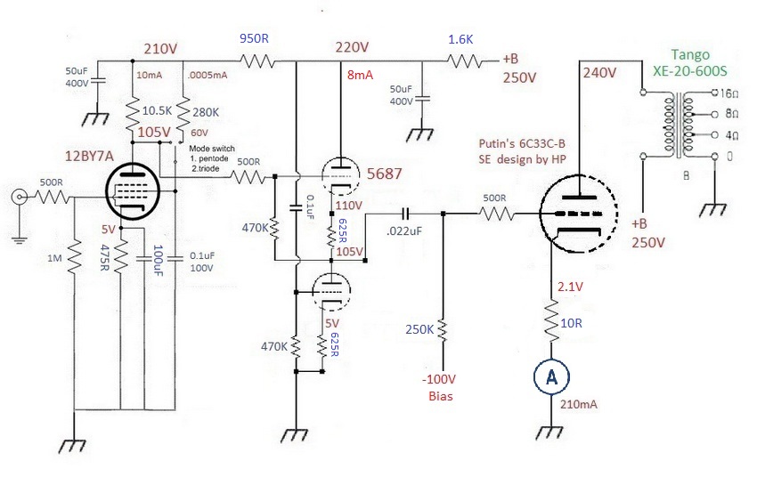

    xin chia sẻ với các cụ đây la Putin's SE 6C33C-B he listens music when chơi cờ tướng với Tập cận Bình

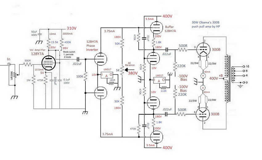

    thưa các cụ đây là Obama's 300B 30W pushpull cháu vừa design cho Oabama nghe nhạc với
    Angela Merkel Chancellor of Germany,Japan's prime minister Shinzo Abe và
    BRITISH Prime Minister David Cameron

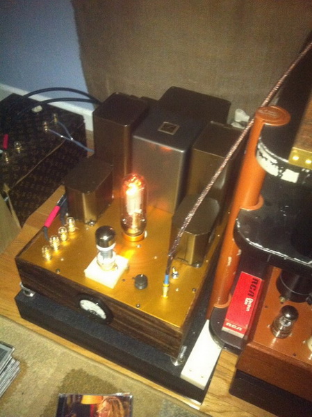

    The best SE 845 one stage only !!!!!!!!

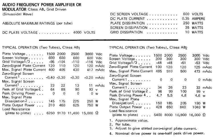

    Bóng này hình như là 5D22 hay 4-250 thông số đây cụ:

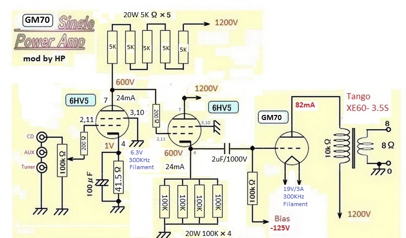

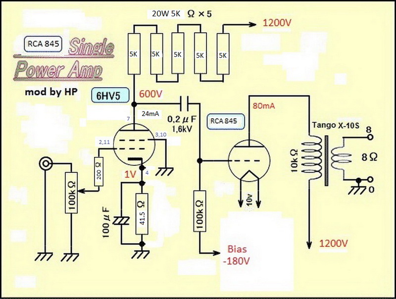

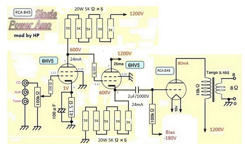

    Mạch chính của sơ đồ này địa chỉ ở đây:
    http://our-house.jp/gm-70-2/index.htm
    Schematic này bạn person_votu chỉnh sửa lại không còn nguyên bản, Nếu để dòng 25mA cho đèn 6HV5 thì phải thay lại hệ thống điện trở tải Anode không phải là 5x 10KΩ = 50KΩ nữa đâu.
    Bạn lắp chạy thử nghe có hay không? có hay hơn khi chạy đèn GM-70 không? có gì chia sẻ cho anh em biết với, vì nguyên gốc amply này chạy bằng đèn GM-70 ( ГM-70 ) của Liên Xô cũ chứ không phải đèn 845.

    đúng vậy person_votu mod this circuit , thưa cụ em đẩ chạy với 813 và 845 chất âm thật là hay còn GM70 chàu chưa thử

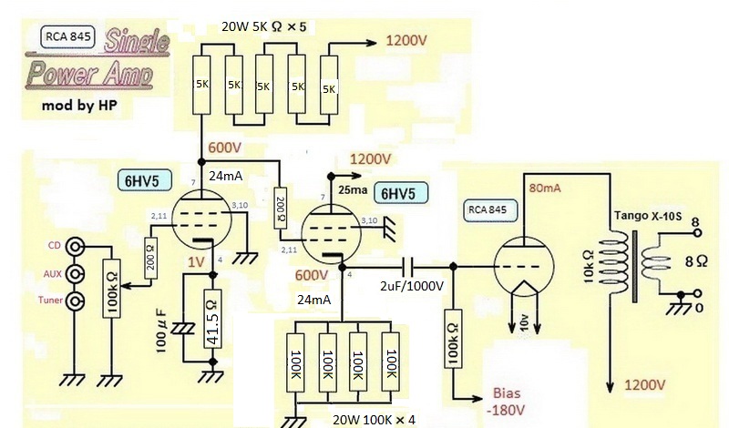

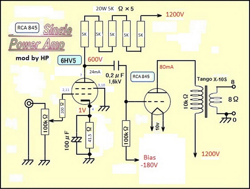

    đây là circuit 845 cháu đẩ làm và test ( đảm bảo chất âm trên cả tuyệt vời ) nhưng linh kiện và phẩn nguồn phải làm cho thật tốt

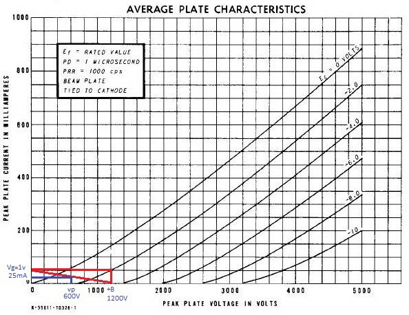

    94
    Nhưng nếu để dòng 25mA cho đèn 6HV5 thì phải thay lại hệ thống điện trở tải Anode không phải là 5x 10KΩ = 50KΩ nữa đâu còn nhỏ hơn nhiều nữa cơ. Và công suất của điện trở phải rất lớn, 10W cháy ngay tức thì, lúc này theo tính toán là 24KΩ và 15W, nhưng 15W cũng đi đời nhà ma tiếp mà công suất điện trở phải gấp vài lần, khi này có khi phải dùng điện trở dây quấn thì nghe dở lắm... vì rơi áp trên điện trở 24KΩ là 600V và dòng 24mA thì điện trở phải to bằng cái đèn mất.
    Và schematic đưa tiếp cũng thế nốt, vẫn cái điện trở.

    Load line for 6H5VA and circuit 845 by HP

    813 SE thiết kế chung với người bạn same circuit using for 845
    813 circuit

    thưa các cụ đây là 845SE using this circuit

    94
    Bạn person_votu Edit lại các giá trị điện trở trong các Schematic nhanh thật đấy, như vậy không thể nghe để đánh giá chuẩn được chính xác về âm thanh.
    Mà topic này là " Mạch tube 6550 push pull "kinh điển" ".
    Nên theo cá nhân tôi các loại schematic khác nhau sau khi thu lượm khắp nơi và được chỉnh sửa và cũng có thể trích dẫn, đưa cả nguồn gốc xuất xứ của nó vào làm một topic mới để bàn, phổ biến những cái hay cho cộng đồng DIY ( đồng thời là tôn trọng bạn chủ topic - Mạch tube 6550 push pull "kinh điển" ).
    Lúc này đưa vào bàn luận theo cá nhân tôi sẽ hay hơn, tích cực hơn. Nếu có được ảnh sản phẩm thì tính hấp dẫn càng cao .

    (Bạn person_votu Edit lại các giá trị điện trở trong các Schematic nhanh thật đấy, như vậy không thể nghe để đánh giá chuẩn được chính xác về âm thanh)
    thưa cụ cháu type xai trị số điện trợ nên cháu type lại đâu có ảnh hưởng gì đến âm thanh " why " vì cháu đã build 845 và 813 cụ ko thấy hình sao và cháu chỉ mod lại circuit chứ cháu ko copy circuit

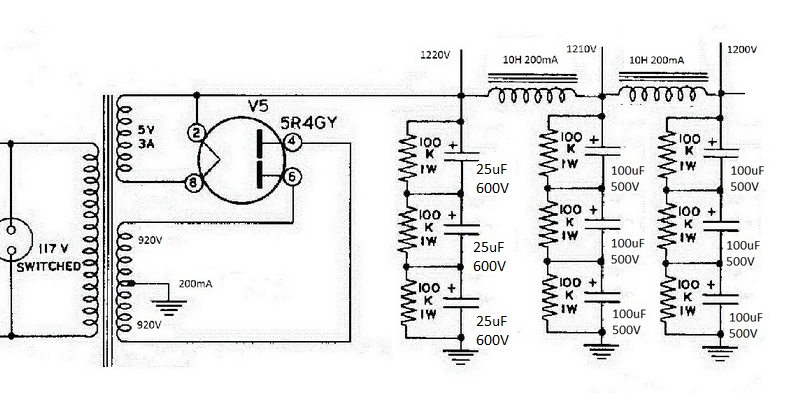

    super GM70 no need preamp
    thưa các cụ cháu just design trên giấy mực xong nhung đảm bảo hót rất là hay theo kinh nghiệm đã test 845 và 813 same circuit cháu có post thêm phần nguốn cũa GM70 xin các cụ cho ý kiến ạ

    81
    Thưa bác votu nếu thiết kế trên giấy mực mà đảm bảo hót rất là hay thì em phải kính phục bác thật. Bác chuẩn bị tinh thần để lực chọn một công ty hiend ngon nhất mà làm việc. Em cũng đảm bảo với bác là sẽ có rất nhiều hãng mời bác đến thiết kế. 845 là 845, 813 là 813, GM70 là GM70, không thể giống nhau được. Nói như bác thì Em cùng tuổi với Abramovich chắc em cũng là tỉ phú như ông ấy. Cây 6HV5 thứ 2 áp lưới 600V, áp cathode 600 hiệu điện thế VGK = 0 mà nó chạy 24mA, 600V thì đúng chỉ có thiết kế trên giấy thật

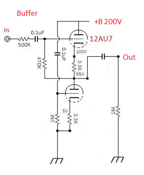

    cám ơn lời phê bình cũa cụ , cháu xin cụ mở sách ra xem lại phần design tube bufer như thế nào để mở mang kiến thức
    sample cũa cathode follower as buffer by Tube CAD mời cụ xem hình
