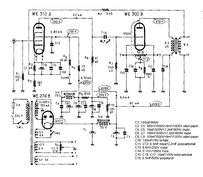

    bác votu si pam cái topic này nhiều quá mà không thấy mod nào hỏi thăm. đưa mạch chỉnh sửa cũng không nêu nguyên lí.
    mod đi ngang xóa bớt cho đúng topic, mình đang theo dõi topic này cũng vì muốn ráp cái pp 6550c.
    cám ơn mod.
  2. newpower
    newpower Advanced Member
    8/4/09
    1.761
    81
    Mời bác xem lại hình cho kỹ vào áp anode đèn đầu là 150V áp lưới đèn 2 là 153V mà từ anode đèn đầu qua lưới tầng sau là 1 dây dẫn khg lẽ nó tự nâng áp từ 150V lên 153 V à. Trong sơ đồ trước bác gắn cho áp anode của đèn 2 = 600V mà "quên" rằng lưới G1 của nó cũng 600V. Lần này bác sửa lưới đèn 2 lên 153V nhưng lại "quến" rằng nó được nối vào trước đó chỉ có 150V. Bác có muốn thể hiện sự hiểu biết "rộng rãi" của mình thi ít ra cũng phải biết chút chút chứ bê mạch của người ta sửa lại chỗ này chỗ kia rồi phán: Mạch này Em thiết kế trên giấy mực nhưng đảm bảo hát hay trong khi những điều cơ bản nhất của đèn thì bác lại "quên".
    Em hơi lắm lời tí. Các AE thông cảm

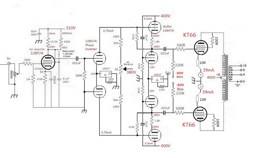

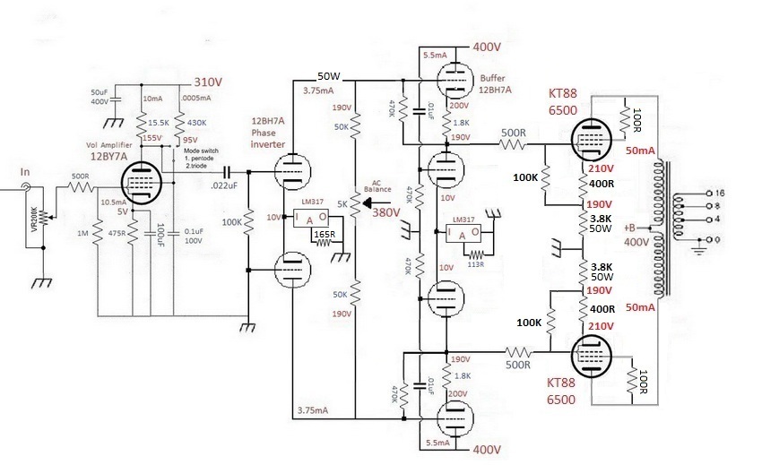

    thưa các cụ !!! cháu design (only one Voltage driver amp) dùng cho nhiều loại tubes khác nhau như ( 300B, KT88, KT66 và EL34) chỉ cần thay đổi +B voltage cho power tube mà các cụ muốn drive
    đây vài circuit same driver nhung khác power tube xin các cụ chém ( cho thêm ý kiến ) cho vui ạ

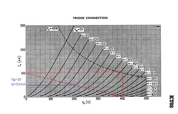

    Em có ý kiến là bác nên đọc data sheet một chút, ngó qua em thấy đèn kt88 bác cho chạy b+ 400v mà bias -20v được dòng là 52ma thì quá tài :shock:
  6. person_votu
    person_votu Advanced Member
    17/11/08
    303
    cám ơn sự góp ý cũa cụ , cháu thiết kế theo kinh nghiệm cũa cháu theo hình vẻ sau đây nếu có gì sai xin cụ bổ túc thêm ( nếu cháu run Class A thì 80mA còn Class AB thì 50mA)
  7. metalhead
    metalhead Advanced Member
    15/2/07
    3.287
    31

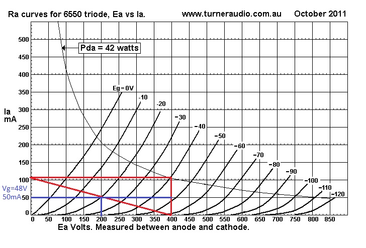

    Theo như đặc tuyến của bác thì:
    - để Vg=-20V, Ia=52mA thì Va khoảng 200V
    - để Va=400V, Ia=52mA thì Vg khoảng -45V
    Vậy nên mạch bác vẽ B+ 400V, Vbias -20V và Ia 52mA là ko hợp lý lắm, ý bác AGC là vậy :D

    cám ơn 2 cụ đả chia sẻ kiến thức với cháu " Bravo " 2 cụ hoàn toàn đúng và cháu rất vui mừng đà có người chém khi cháu post bài sai
    cháu xin phép sữa lại phần design

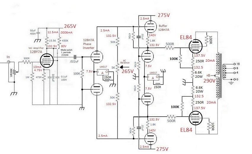

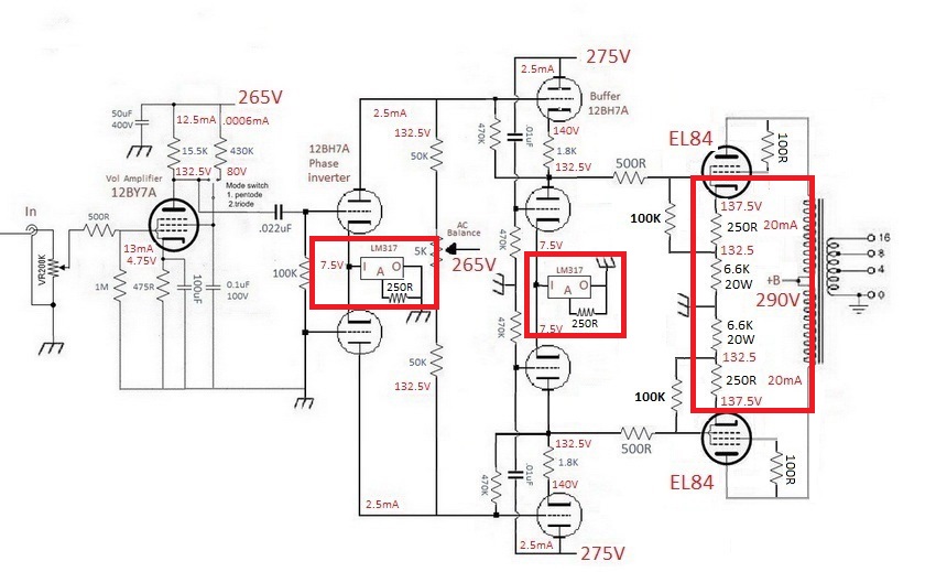

    for EL84 PP same driver but smaller +B voltage . xin các cụ ( cao thủ cho ý kiến ) vể design cũa cháu

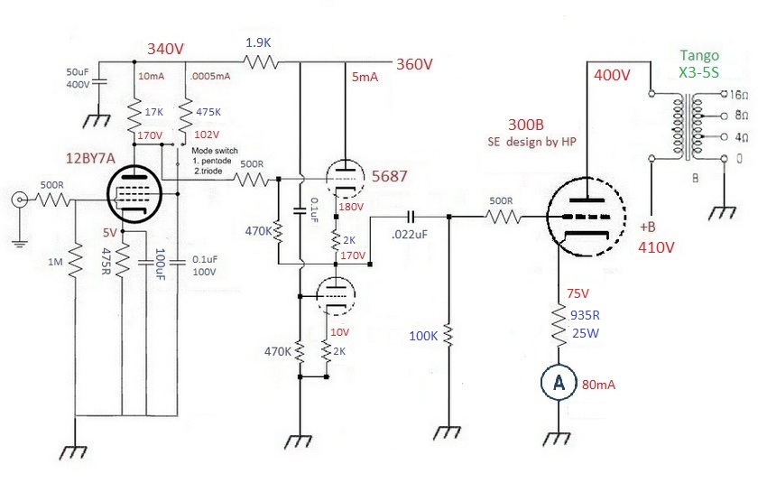

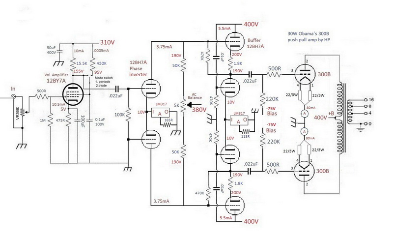

    thưa các cụ đây là 2 circuit SE 300B
    1 L'audiophile 300B Legend
    2 300B by vietnamese
    xin các cụ cho ý kiến

    Em thắc mắc 3 hình chử nhật màu đỏ của cụ.
    Cụ dùng LM 317 tác dụng làm gì?
    Áp thoát Katode của cụ khá cao so vơi bóng el84?
    Cụ có dùng giả lập multisim không?
    Em có dùng nhưng trị số khác của cụ.
  15. person_votu
    17/11/08
    303
    LM317 dùng cho curent sinking regulator
    còn hình màu đỏ thứ 3 cụ ko hiểu thì làm sao DIY tube amp

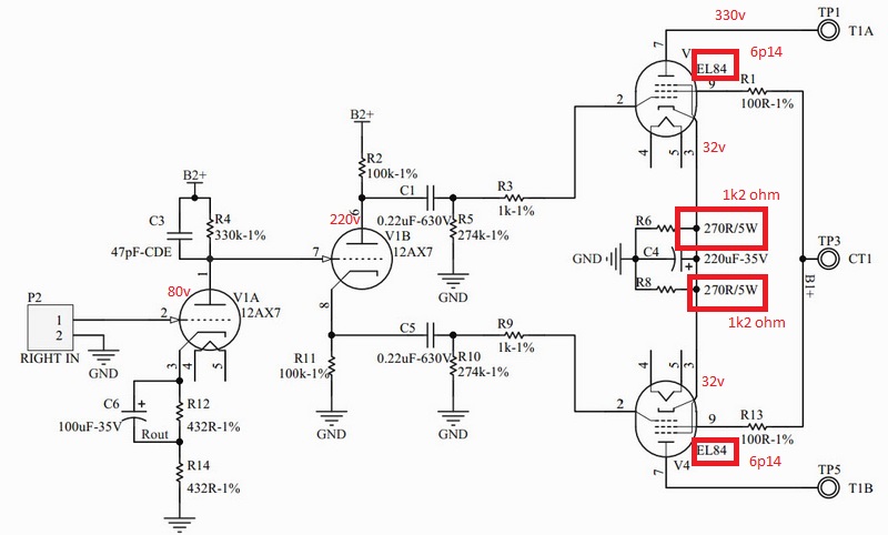

    hihi em chẳng biết nên hỏi cụ à. Tính em không thích cày uy danh trên diển đàn ảo lắm. Em theo chủ nghĩa duy vật biện chứng. Cái gì cũng có khoa học không phán bừa. Mong cụ giúp em giải đáp tại sao áp thoát Katode đèn el84 trong mạch cụ thiết kế lên đến 137v là đúng.
  17. BachDuong
    BachDuong Moderator
    2/12/05
    4.998
    879
    Hanoi
    Tầng CS nối trực tiếp với tầng lái nên áp ở K của đèn CS = áp anode đèn 12bH7 + V bias EL84
  18. PhuongCa
    PhuongCa Advanced Member
    8/7/12
    161
    House of Rising Sun.
    Rất cám ơn cụ Bạch Dương đã giải thích giúp em. Hiện tại em cũng bị 1 pan về đèn el84 này. Áp thoát katode của em lên đến 32v. Em dùng tụ liên tầng.
  19. PhuongCa
    8/7/12
    161
    Mạch của em có các trị số như thế này. Thường thường áp katode el84 khoảng 10-15v. Nhưng của em lên đến 32v.
  20. huyhoanghp96
    huyhoanghp96 Advanced Member
    7/7/11
    3.818
    HBG198 = beer + ghẹ
    Do bác lắp trở thoát kathode là 1k2 nên Ugk âm sâu hơn, dòng qua đèn giảm. Nếu bác đặt vào đó một con trở 270ohm như mạch áp sẽ khác :D
  21. rock0em_h_x
    rock0em_h_x Advanced Member
    25/1/11
    2.009
    111
    Hà Tĩnh - Nghệ An
    Rk = 270ohm thì với 6p14p chắc ko sao, nhưng EL84 sợ ... xót ruột Hoàng ơi. Vì hiện tại áp tại anode EL84 đã 330V rồi :mrgreen:
    Thử ... 330ohm hay 470ohm để đo đạc trước xem Pa bao nhiêu cái đã :D
  22. PhuongCa
    8/7/12
    161
    Bác Rock phán rất chuẩn. Em biết bác cũng trãi nghiệm qua 6p14 và el84. Em cũng thay từ 270 ohm , 330 ohm, 470 ohm,..... , đến 1k2 ohm theo định luật OHm. Dòng hiện tại của em là 27ma cho mỗi bóng.
    Em đo 2 kênh áp gần giống nhau. Vấn đề của em là tại sao phân cực bóng của em khác bình thường.
    1)Có phải bóng bị vấn đề? Bóng không phải 6p14?
    2) Chân đèn dỏm? (Sai cùng lúc 2 kênh rất khó xãy ra).
  23. metalhead
    15/2/07
    3.287
    31
    Điện áp G1, G2 của bác là bao nhiêu thế ah?
