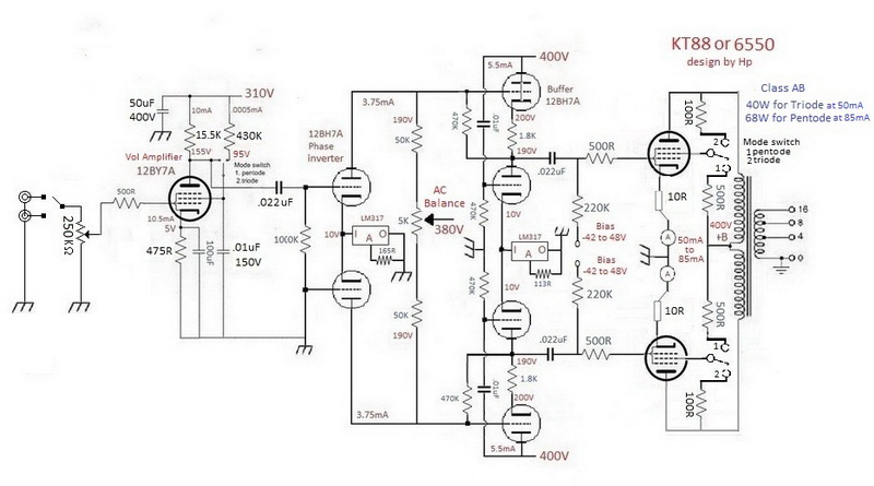

thưa các cụ trong đây ko biêt có cụ nào làm SE 833 chưa nếu có post lên mạch cho person hoc hỏi cám ơn

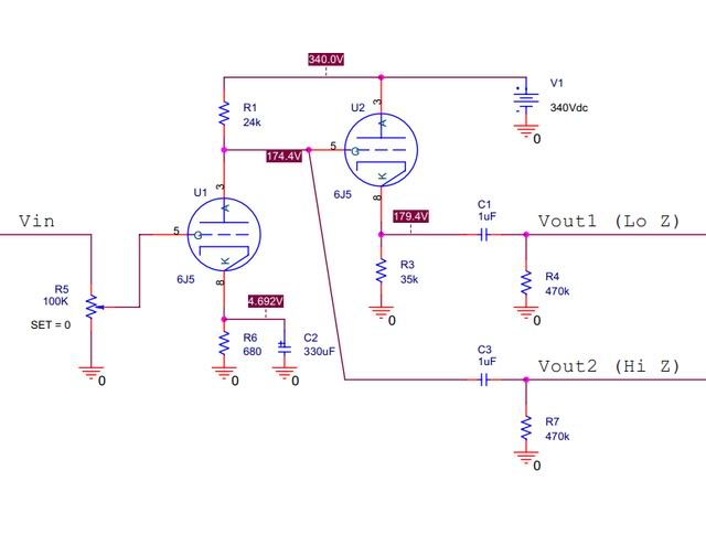

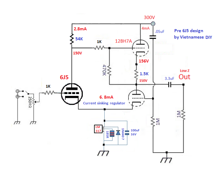

cháu mới đọc được đề tài preamp 6J5 của các cụ thiết kế cháu củng có design 6j5 preamp back in 2012 xin chia sẻ cùng các cụ

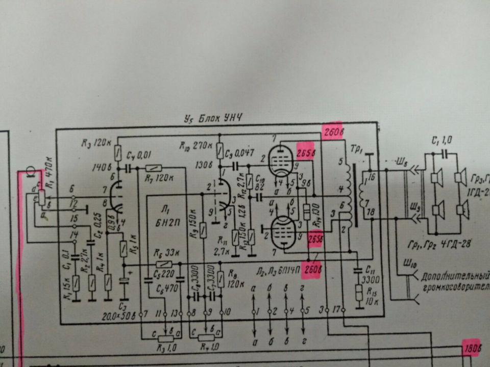

Các cao thủ cho học hỏi chút ợ: mình có cái hình mạch đài Rigonda của Liên Xô cũ, đọc hoài không hiểu nó đấu theo mạch gì. mong được các cao thủ chỉ giáo.
