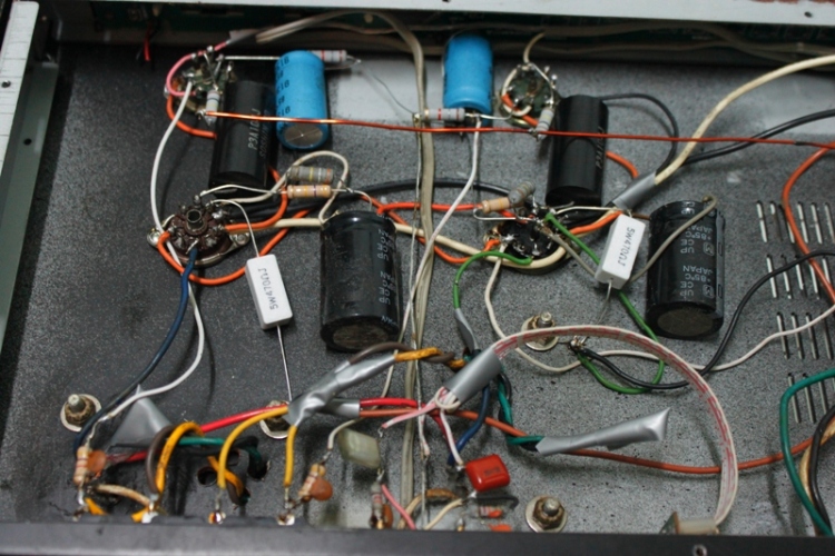

    Cái này do người bạn ráp để lai cho mình .Mình chỉ có mỗi là ăn sẵn thôi hà .Chẳng biết gì sất Bác ơi . :wink:
    hình trên lúc chưa ráp thêm 2 con nối tầng . ( pre : 2 bóng 12at7 + CS : 2 bóng 6BQ5 ) cục nguồn + 2 OPT + choke lấy trong 1 amp đèn không rõ nguồn gốc .

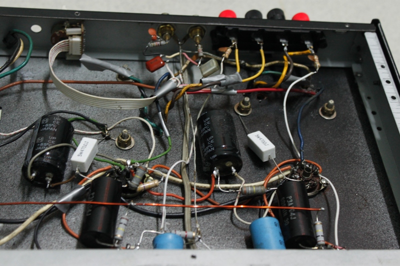

    Hình nguyên nó đây :
    Vả lại AR4 của mình còi cọt cũ kỹ quá chắc yếu rồi nên con EL84 SE mới đánh nổi :)
