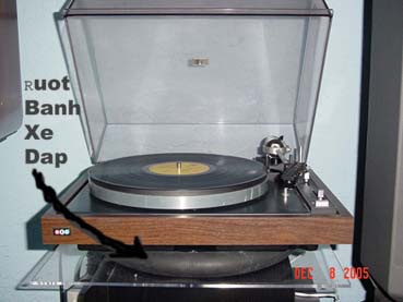

    Khá hiệu nghiệm , nếu phải đặt gần loa. Xem hình (ruột xe đạp):

    Tuyệt chiêu, nhưng có cách nào cho thẩm mỹ hơn không . TFS

    :p hay . nhưng bác thử bơm nước hay chất lỏng gì khác như dầu ăn... coi coi có hiệu quả hơn không . vì không khí chống sốc tốt nhưng chống rung o ổn
