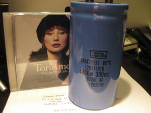

    Mấy bác cho tôi hỏi. Hiện có 1 lô tụ loại này, nếu mắc nối tiếp dùng cho amp đèn có tốt không ạ ? tôi định nhập về chia lại cho anh em dùng, tội cái nó to quá và nặng hơn 1/2 kg/quả. Ship về phí "lót tay" hơi bị đau :mrgreen:

    Con này khó dùng trong amply đèn anh ah.

    Con tụ 4400 mfd. 300V này nạp điện xong đi khủng bố chắc được hén ? :lol:

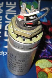

    Em mới mua 1 tụ dầu Gen Instr, thông số 20uF/450 DVC, định làm tụ lọc nguồn cho pre. Tụ này có 3 chân, 2 chân đỏ và 1 chân trắng. Vậy mình ráp như thế nào (em chỉ quen loại tụ 2 chân).
    Khi kiểm tra tụ, lấy VOM kế cắm 1 que vào cọc trắng, 1 que vào cọc đỏ thì VOM kế có nhảy lên, nhưng về chút tí rồi ngưng không trở về 0 được, vậy là tụ bị rò phải không các bác?

    con này là tụ hóa bác ơi !
    chân trắng là mát chung ( common)
    hai chân đỏ là 2 con tụ 20mf
    tụ này 40-50 tuổi có dư rồi bác - bỏ đi ! :(

    Date nó ghi 7-67, vậy là được 45 xuân xanh. Bỏ bèn sáng nay, ngồi đo kiểm tra (chổ lão bán vàng) tê muốn rụng cẳng :( , cũng nghi nghi mà không chắc (do chưa rành cái vụ tụ 3 chân).
    Xin cảm ơn bác.

    Bác nhầm rồi;4400mf vẫn là nhỏ :D phải là 10.000,mf dùng mới đúng cho amly đèn,chỉ tội v cao và kích thước to quá hơi phí.

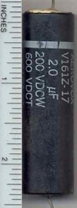

    Các bác cho em hỏi tý ạ:
    Em định nối song song 1 tụ lọc nguồn Rubycon 68uF/400V với 1 con tụ MPK 0.22 uF để lọc nguồn cho ampli EL34SE của em. (vị trí của nó là sau đèn nắn và trước Choke)
    Điện áp sau đèn nắn, em đo được là 370V. Nhưng mà em ko tìm thấy con tụ MPK nào có điện áp danh định từ 400V trở lên (như con tụ hóa Rubycon kia cả). Em toàn tìm thấy loại nó ghi thế này: 275V ~ X2. Có ông anh bảo nếu tụ MPK này mà ghi là ~ X2 thì cứ nhân đôi điện áp nó ghi trên tụ, sẽ có điện áp chịu đựng của nó. Nghĩa là đối với tụ này thì điện áp chịu đựng của nó là = 275 x 2 = 550V có phải ko ạ?
    Nếu mà điều này đúng, thì có nghĩa là em cứ yên tâm mà mắc song song tụ hóa Rubycon 68uF/400V và tụ MPK 0.22uF/275V~X2 này để lọc nguồn sau đèn nắn và trước Choke phải ko các bác?
    Mong các bác giúp em, em còn phân vân nên chưa dám hàn, hic

    Không phải đâu bác ơi.

    Hic. Như vậy là loại tụ này điện áp nó ghi trên thân cũng là điện áp chịu đựng tối đa của nó ạ? Như vậy là em ko mắc đc mấy con MPK 0.22uF/275V này để lọc nguồn đc rồi. Đành phải chờ kiếm con khác vậy.
    Em có 1 con 2uF/400V, nhưng ko phải loại này, em nhặt đc từ những chuyến đi đồng nát kiếm Fe, có dùng để mắc // với tụ hóa 68uF/400V lọc nguồn đc ko bác?
