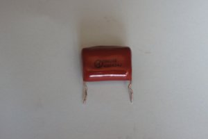

    Tiện thể cho em hỏi thêm, các bác có biết cặp tụ này là của hãng nào sản xuất ko ạ?
    Em mới kiếm từ đồng nát, kiểm tra thì thấy cũng ổn, kim đồng hồ Ohm nó nhảy lên rồi phi ngay về vị trí ban đầu (khi chưa lắp vào chân nó để đo)

    Logo [M] đó là của Matsushita (Panasonic) hay sao ý nhỉ...

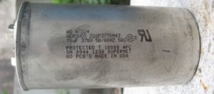

    Em nhặt được con tụ này, các bác cho em vài dòng nhận xét về nó với ạ :D

    Tụ này bá chấy đới...

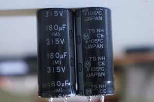

    em thấy siêu thi av bán tụ đấy bác hỏi shop đấy chắc là biet tụ ở đau sản xuất đấy ạ
  19. dothanhsonxd
    dothanhsonxd Advanced Member
    6/5/08
    1.007
    Ha Noi
    Re: Re:
    Tụ này là của panasonic. dùng làm lọc nguồn tốt đấy bác

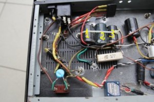

    Amp đèn EL84se của mình : nắn nguồn diot dùng tụ lọc nguồn như sau :
    - tụ 1 sau Diot trước choke : 220mf / 450V .
    - tụ 2 sau Choke : 270mf / 400V .( B + )
    - tụ 3 ( B ++ ) : 150mf / 450V .
    Như vậy Tụ có lớn quá không các Bác ?

    Dùng diod nên thoải mái, Nhưng nếu có điều kiện bác hãy thử sau choke bằng tụ dầu để kiểm nghiệm chất âm
  22. AntiDiy
    AntiDiy Approved Member
    30/7/12
    24
    Chả khác gì đâu, trước hay sau choke, dầu hay hóa, cũng vậy thôi.
    Họa chăng là đồ hãng, đang chạy ổn định, thay thử một vài vị trí có lẽ nhận ra, mà cũng phải trên một hệ thống setup hoàn chỉnh, còn không thì chỉ là cảm tính thôi.
