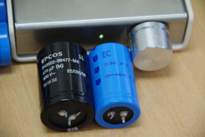

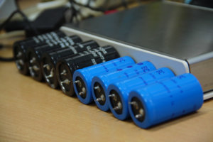

    Em mới đi đồng nát về được 2 loại tụ này các cụ xem loại nào tốt hơn hay dùng hỗn hợp cả 2 ạ? Em còn 2 cái dự án tube một cái PRE và 1 cái POW.

    Tụ hóa của 2 hãng này đều ngon, Tụ BC chính là của hãng Philips tốt cho ứng dụng lọc nguồn, 2 tụ này điện dung đều lớn nên dùng với nắn nguồn bằng diode, nếu dùng với đèn nắn thì nên để nó ở sau choke hoặc các mắt lọc sau nữa kẻo tổn thọ đèn nắn

    Em thích Epcos hơn bác ạ, BC em nghe giải cao cứng quá.

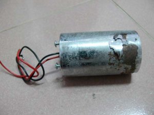

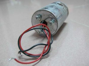

    Em vừa banh xác con amp đã tậu được 2 năm, nhìn hình dáng bề ngoài được gắn ở mặt trên của chassis cứ nghĩ là cục choke; xem cách đấu dây thì thấy nó kỳ kỳ... vì đấu như tụ. Em thấy 2 cục giống nhau này rờm rà với mớ dây và mấy con bù lon nên bấy lâu cũng lười tháo, tối qua buồn quá tháo luôn.
    Tưởng là choke nên lấy đồng hồ đo H thì nó cũng lên nhưng chưa tới 1H, chuyển qua đo trở thì chẳng có ohm nào :roll:
    Chuyển qua đo tụ thì nó lên ào ào gần đụng nóc nấc đo của đồng hồ là 97uF, thì ra nó là tụ. Vì em nó chẳng có khai sinh, chỉ là 2 cục sắt hình trụ đứng gần nhau được xi mạ nhưng đã bị tróc vài chỗ, chẳng có 1 chữ hay số nào in trên đó cả.
    Em ampli tube này phần mở đầu và driver được làm board nghiêm chỉnh và có in trên mạch luôn được thiết kế năm 2003, chắc của cao nhân nào đó ở SG, mạch thời đó làm thô hơn bây giờ vì chắc làm thủ công.
    Hình tụ đây các bác, bác nào biết về em nó cho em xin ít thông tin ạh!

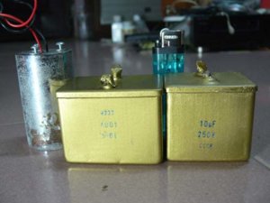

    Và đây là 2 tụ của CCCP đứng kế bên em mua ở đồng nát về tút lại cho nó thành GOLD 24K :mrgreen:

    Bác tháo 3 con ốc phía trên ra sẽ có xuất xứ tụ, mà thôi đừng tháo bác ơi, tháo ra buồn nhiều hơn vui đó.

    Bác cứ tháo 3 con ốc phía trên ra xem tụ trong đó là tụ gì sau đó cân nhắc nên để như cũ hay nâng cấp, khả năng nó cũng là tụ hóa thôi nhưng làm vỏ sắt đẹp cho nó Pro

    Em chưa dám cạy chỗ đó ra nhưng thấy có dấu cạy rồi.
    Buồn hay vui cũng không sao, em định thay cặp tụ khác cho đẹp hơn thôi, bác cho em biết tin buồn này luôn cho rồi :D

    2 cục bánh chưng này chắc bác tháo ra từ cái ổn áp Liên Xô cũ.
    Chủ nhật vừa rồi em cũng kiếm đc 2 cục như thế này với thêm 2 con tụ hình trụ trong cái ổn áp kiểu này.
    Mấy con tụ dầu trong mấy cái ổn áp này dùng lọc nguồn ngon ko các bác nhỉ, giá trị của nó thường 10uF/250B (tụ hình hộp) và 16uF/250B tụ hình trụ!
    Em thì em lấy giấy nhám đánh bay lớp gỉ và bẩn, rồi ngâm verni thôi, ko biến nó thành vàng 24K như bác.
    Nhìn bác làm đẹp, để về em chế lại, làm thế nào vậy bác ơi?

    Điện áp chịu đựng của tụ thấp quá các bác ah, nên kiếm mấy em có điện áp chịu đựng từ 630V đến 1000V thì dùng để lọc nguồn cao áp OK

    Khi kiếm đc mấy con này, em nghĩ đến việc dùng nó làm tụ lọc B+++ cho tầng Pre, vì 250VAC thì cũng quất được tầm 330VDC.
    Mỗi tội là nếu làm vậy thì chassis phải rộng, và nếu ráp xong chắc là nhìn khá ... lúc nhúc. :lol:
    Chất lượng loại tụ dầu này OK chứ bác?

    Tụ dầu này làm lọc nguồn tốt đấy chứ bác! Em mua được chỗ vựa đồng nát họ đã tháo sẵn để cho 1 bàn đủ các loại tụ, nhưng đa số tụ dùng cho mô-tơ; em chọn được 1 cặp 10uF/400V và 2 cặp 10uF/250V đen thui vì bị sét. Em cạo sạch, đánh nhám và sơn lại bằng chai sơn xịt màu nhũ vàng.
    Tụ có điện áp nhỏ thì lọc cho Pre, tụ 10uF/400V em lọc sau đèn nắn.
    Chỗ em họ còn tháo sẵn tụ hóa từ 180uF/385V - 330uF/450V dùng lọc nguồn tốt chán bán theo kí lô giá 60.000đ/kg trung bình khoảng 27 con tụ và lựa thoải mái. :D
