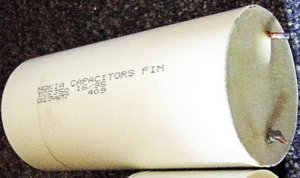

    Em được chú thợ điện cho quả này - Tụ film NOKIA, FIN hẳn hoi nhé :lol: đo được hơn 60uF 400v AC to như cái bình xịt xà bông cạo râu; các cụ xem có cắm được vào amp đèn k0 chủ yếu là để dọa :p

    Cụ ơi loại này chỉ dùng được cho tổng đài Nokia thôi, dùng vào amp đèn nguy hiểm lắm :))

    Cụ sợ bỏ em dùng :lol: :twisted:

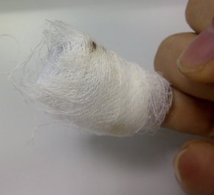

    Sorry kụ, thấy ngứa mắt quá nên đêm hôm qua nhân lúc lò nhà em đang "bảo trì", em trót vác đục toang em nó ra roài, tụ film gì mà nước nhờn nhoét ra cả tay :mrgreen: chưa thấy hay ho đâu nó đã cắn em một phát thành thương binh :twisted: :lol:

    Cụ nghịch dại quá ! tụ này dùng để bù pha thì phải, dùng làm tụ lọc nguồn chắc cũng thường thôi, cụ lưu ý là dung dịch dầu trong tụ là rất độc đấy

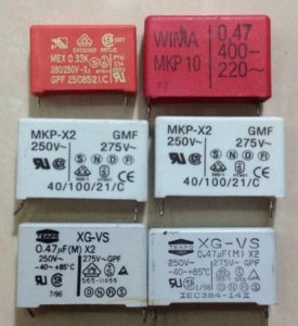

    Tụ lọc nguồn
    Cùng có nhu cầu sử dụng như bác Rock trước đây đã hỏi:
    E thấy các tụ "kẹo" không đẹp mắt cho lắm, thích các tụ hộp vuông vuông, nên chọn tụ này để dùng.
    Các tụ MKT-MKP thông thường có điện áp 250VAC x2 hoặc 275VAC.
    Trong khi E đang cần tụ chịu khoảng 370VDC
    Soi kỹ các tụ thì thấy có 2 tụ ghi thông số như sau:
    1/ tụ Wima 220V~/400V-
    2/ tụ màu cam: 280/250v~ hoặc 450V-
    E lấy tụ màu trắng lắp kiểm tra vào ampli có điện áp 370VDC chạy vài ngày rồi, tụ vẫn mát lạnh, ngóng hoài mà không có sự cố xảy ra.
    Các bác cho em hỏi dùng như vậy có sai không?

    Hi, mấy con tụ trắng đó xài ko đc đâu ...đưa mình cất cho... :D . Vấn đề là bác thấy có gì khác biệt trc và sau khi sd nó ,bác ri view cái coi.

    Em muốn lọc nguồn cho sạch, loại bớt nhiễu.
    Cảm giác sẽ nghe khá hơn, vì không có thiết bị đo kiểm tra nguồn , cứ để vậy xài thôi. :)

    Mấy con tụ đó phần lớn là tụ dành cho việc lọc nguồn AC, có thể dùng cho việc nối tầng nhưng không hay, chỉ có con tụ đỏ Wima MKP10 đó dùng tốt cho lĩnh vực nối tầng thôi, cố kiếm cho đủ cặp về dùng, sau đó lại kiếm mấy con tụ giấy ngâm dầu thay nó lại thấy hay hơn một chút ... :D
