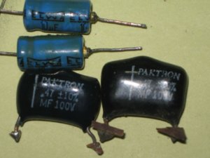

  8. tungsen1972
    tungsen1972 Advanced Member
    16/1/09
    531
    Các bác cho hỏi mấy cái tụ này là của hãng nào và chất âm ra sao? Mình nhìn thấy hiệu lạ hoắc :shock:
    Thank các bác!

    Mấy con đen đen giống tụ silver mica . Phải ko các bác ? :D
    @ Nguyen hai nam : tụ to nhưng muy bé tí ti thế thì làm gì hả bác ? Tu be thì quá to .. bán dẫn thì thừa volt? :shock:

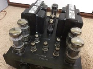

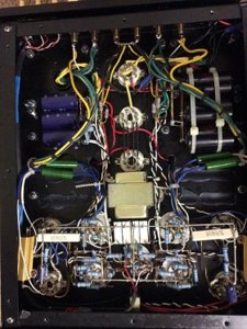

    E chào các bác nhân tiên đây cho E hỏi chút xíu,E đang dùng Amp PP KT 88 mỗi lần bật máy lên là nghe tiếng ù rất to rôi sau đó giảm dần đi và kêu nhỏ lại nếu vặn vol to lên thi tiếng ù lên theo cho nên nghe nhạc nó bị lẫn lộn ko ra sao cả,vậy đây có phải là do loc nguồn ko ,nếu đúng vậy thì thay thế loai tụ loc nào va trị số là bao nhiêu mà E thấy nó chạy 3 bong nắn .các bác cho E xin ý kiến làm lai thế nào để nghe hay nhất và chi phí vừa phải,E xin cám ơn.
    Kieuanh
  19. KIEU ANH
    KIEU ANH Advanced Member
    23/10/12
    202
    14
    Ko có bác nào giúp E với ah huhuhuhuhu
  20. minhhp6365
    minhhp6365 Advanced Member
    4/11/06
    3.206
    474
    Đừng khóc từ từ rồi cũng xong mừ ! :D
    Cái vụ ù tạm thời dự đoán:
    - Lúc mới bật điện toàn mạch chưa ổn định, đèn đốt tim chưa nóng....
    - Tụ lọc có thể có vấn đề
    - Các mối hàn hổng tốt lắm
    - Khi đèn nóng rồi ù tỉ lệ thuận với volume khả năng đi mass hổng ngon.
    Đúng ra phải kiểm tra đo đạc toàn bộ mới bắt bệnh chính xác.
    * Phải xử cái vụ ù trước khi thay tụ đắt tiền.
  21. mtbc
    mtbc Advanced Member
    11/9/06
    6.961
    2.476
    Q3, Saigon
    Em thấy có cục choke nho nhỏ kéo cho một đống bóng bự... cái ni cũng có thể gây ù nếu lõi hổng tốt.
    Nói chung ù có đủ các lý do khác nhau, bác Kieu Anh tham khảo thêm topic chống ù, hoặc nhờ bác nào gần nhà có máy đo khám thử từng khúc một nhé. Thay mù tốn tiền mà chưa chắc hết.
    Bác liên hệ được các bác bên Bay Area chưa?
  22. KIEU ANH
    23/10/12
    202
    14
    E cam ơn các bác E se kiếm người kiểm tra dùm ,tai E nghĩ đơn giản chắc chỉ có tụ nguồn ai dè lại có nhiều thứ khác liên quan .hihihi E cười đcj rồi thanks so much
