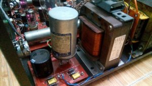

    Các bác cho em hỏi tụ lọc nguồn con âm phủ của em ghi mỗi là SMG , nó là của nước nào và chất lượng có tốt Ko ạ
  2. obscurus
    obscurus Advanced Member
    28/6/14
    352
    http://www.digikey.com/catalog/en/partgroup/smg-series/3646
    Con này chăng? Nếu đúng chắc là hãng Nhật, chất lượng tốt hay không tuỳ tình trạng tụ.

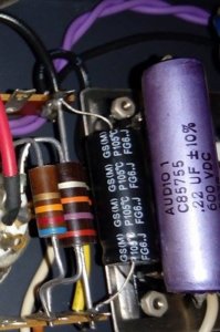

    Xin lỗi các bác em hỏi cũng về tụ nhưng ko đúng tiêu đề theart 1 chút ạ, Chả là em mua tụ Mundorf SGO về thay cho cặp tụ nối tầng ở amp cũ thấy hơn chút ở dải trên, em ko biết con tụ cũ là loại gì chỉ thấy màu tím và ghi là Audio 1, các bác giúp em xem nó là loại gì của nước nào và chất lượng ra sao với ạ

    Em nhớ không nhầm nó là tụ Carry dùng upgrade pre và amp cao cấp của hãng. Giang hồ đồn đại và săn lùng nó cũng ngang ngửa cỡ vitQ
    Tụ mới có thể hợp tai bác hơn nhưng cặp aud1o 1 này không phải là loại tầm thường => bác nên cất kỹ, bao giờ muốn thay đổi chất âm thì đóng vô nghe và đặc biệt phòng trường hợp khi thanh lý mà người mua đòi nguyên bản .

    Cảm ơn bác đã chia sẻ, em search và đọc xong review e lại thấy phí tiền cho cặp mundotf SGO hehe, nó chính xác là Tụ của Cary Audio one rồi

    các bác cho em hỏi mấy con trở trong hình này của hãng nào với ạ

    Trở của hãng AB, màng than hí èn ah

    em định thay AN tantalum, chả biết có gì thay đổi ko :roll:

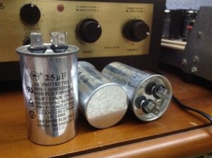

    Chiều nay em đi mua máy bơm, vô tình thấy mấy con tụ này ( chủ cửa hàng bảo là tụ của Korea ) gắn trong máy bơm .
    Các bác cho Em hỏi tí, Tụ này có dùng lọc nguồn được trong Ampli đèn không ạ ( cho phần Pre và công suất luôn ) . Giá rất rẻ ạ !? :roll:
    Em chờ tin các bác để Em mạnh dạn bổ vào con Eico Hf-81 ạ, ( mặc dù trong đó đã dùng Jensen tụ hóa rồi) Em nghe nói dùng tụ dầu không phân cực, tiếng dẻo quẹo, nhừa nhựa . Phải không ạ ?

    Bác đã dùng tụ hoá JS rồi thì tụ dầu motor này kô bóp tụ hoá JS đc đâu cứ để nó làm đúng chức năng nsx ạ

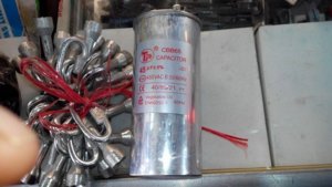

    Em vừa thay em dầu GE này vào với em tụ hóa Epcos , công nhận nó cứ nhừa nhựa khê khê thế nào ý :D

    Bạn dùng trở AN tantalum thay cho trở AB chất âm Thay đổi quá nhiều luôn nhé ! sẽ có nền âm tĩnh, sạch âm thanh chính xác không còn khề khà nữa :lol: :mrgreen:
  16. ThuanNV
    ThuanNV Advanced Member
    10/1/10
    252
    62
    Em đã thay và thấy điều bác nói quá đúng ạ : nền âm tĩnh , e nghe từ trưa đến đêm, hôm sau lại thấy bình thường, như kiểu roda quen tai rồi, nhu vậy là đã tiêu hết tiền, hehe

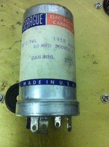

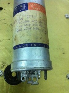

    Các bác cho em hỏi tụ Sprague cổ, chưa dùng này lọc nguồn có tốt không? Tụ này là tụ dầu hay tụ hóa vậy các bác?

    Bác thấy mấy con này thì nên tránh nó xa, không nên xơi :mrgreen:
    Em có lần Mua lô hẳn tầm 45 con tụ ( 1 thùng to 20-80 uf 450vdc ) ---->>> kiểm tra thì hư sạch, còn đúng 1 con không bị rò rỉ, nhưng số uf thì quá yếu , không nên chơi bác ạ.
    ( tụ NOS/ NIB , khoong phải rã máy ) Em chạy dài, chắp Tay xin chừa vì tội ham rẻ Mua ở nước ngoài :evil:

    Cảm ơn bác "Bossduc" đã tư vấn.
    Mấy tụ này đúng là tụ NOS/ NIB, em đã đo dung lượng đều cao hơn trị số ghi trên vỏ tụ và đo thử phóng/ nạp đều tốt. Ví dụ trên tụ ghi 40uF thì đo được 47uF, ghi 80uF thì đo được khoảng 100uF, em dùng đồng hồ điện tử để đo. Không biết tụ như vậy thì còn dùng được không bác?

    Dùng đồng hồ kim để đo sự phóng nạp xem tụ còn dùng được hay ko,
    Rồi kiếm mạch thấp thấp áp, hoặc lôi cục biến áp nào xấu xấu ra, tạo cái mạch DC tầm vài chục volt test thử với 1 tụ tốt tương đương trị số uF trước khi cho vào cao áp ngàn vôn cho chắc ăn. :lol:
    Nhớ cặp đồng hồ đo volt vào tụ, nếu thấy sụt áp dữ quá, biến áp nóng bất thường thì rì mu :mrgreen:

    Phép đo sơ bộ như vậy cũng chỉ cho phép phát hiện và loại bỏ các tụ bị kém ở điều kiện đo nguội, không loại trừ trường hợp với điện áp nhỏ (của đồng hồ đo) thì tụ dòng rò nhỏ, tụ vẫn hoạt động khá tốt; nhưng khi lắp vào mạch, do điện áp tăng thì dòng rò có thể tăng nhanh và gây hậu quả đáng tiếc.
