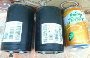

    Chào các Cụ, em nhờ các Cụ xem liệu cái tụ này có thể sử được không, tụ mua NOS ở part....mà em nhờ bạn em đo bảo rò điện cả 8 con, đen thế không biết. Liệu loại này có sửa được không ạ? Muốn sửa phải liên hệ ai? và sửa xong có an toàn để dùng và ảnh hưởng nhiều đến chất âm không ạ?
    Cảm ơn các Cụ nhiều.
  18. khuehn
    khuehn Advanced Member
    12/10/06
    5.241
    50
    Ha noi
    Tụ bị rò điện thì không sử dụng được chỉ bày làm mẫu thôi :D , chịu khó mua hàng hiệu vậy :idea:

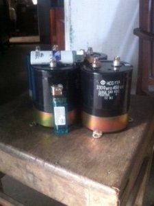

    Em có cặp tụ 3300u,450V này và 1 tube GU81M có làm sumo được không các bác

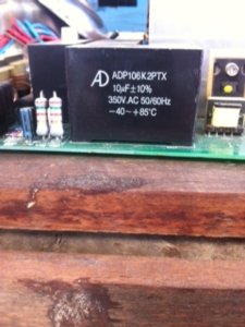

    [attachment=2]image.jpg[/attachment][attachment=1]image.jpg[/attachment][attachment=0]image.jpg[/attachment]Em nhờ các cụ xem thử những tụ này dùng cho amply đèn đc kg.

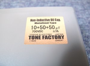

    Các bác đánh giá giùm em con tụ lọc nguồn này với ạ
  23. Muihex
    Muihex Advanced Member
    8/7/12
    2.403
    14
    36 phố phường
    Tụ này ngon :)

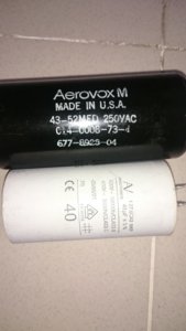

    Cho hỏi 02 tụ này có dùng lọc nguồn được ko?
