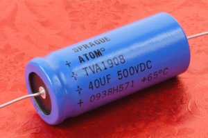

    Các bác cho em hỏi tụ lọc nguồn Sprague 20 uf/20/40-600 volts giá khoảng bao nhiêu và ở đâu bán vậy? Bác nào biết làm ơn chỉ giùm em nhe!

    Các Bác đừng tìm tụ này cho mất công, nếu có mua được thì đã không còn dùng được vì tuổi của nó đã gần 40 rồi, chịu khó tìm tụ khác Nippon chemi-con và Nichicon của Nhật về dùng còn khá tốt, dễ tìm không đắt, à mà có shop nào ở HN có bán tụ escop 10 - 22uF của Mỹ dùng được mà gọn nhỏ thay dễ, hôm nào rảnh mình cũng mua về thay mấy cái tụ to đùng ! Các bác nào hay đi săn đồ lạc xoong nên chú ý mấy con tụ kép của Đông Đức, của Tiệp khắc (Tụ Tesla) loại 20 +20uF/450 V , 32+32uF/450 V hoặc 50+50uF/450 V về thay rẻ mà tốt :p
