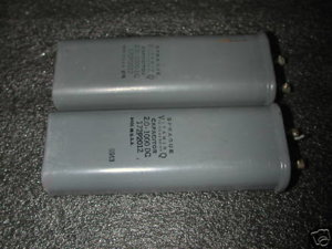

    Tụ của hãng Sprague thì quá nổi tiếng rồi bác ơi, lọc nguồn cho amply đèn hết chê :D
    Thân.
  2. Bluestar
    Bluestar Advanced Member
    21/3/09
    1.138
    XÓ CHỢ-GÒ VẤP
    đúng vậy, tụ này rất tốt, nhưng trước khi sử dụng bác phải đo kiểm trước vì thời gian sản xuất của đa số tụ loại này rất lâu rồi.

  3. minhtriet
    minhtriet Advanced Member
    12/2/08
    4.527
    Huế
    Tụ này vẫn đang được bán rộng rãi nên chắc là tụ mới đó bác :D

    Vâng đúng vậy, đây là tụ mới do Sprague sản xuất hiện nay. Các audiophiles trên thế giới mua tụ này để mod. các ampli đèn vintage Fairchild, Pilot, Scott, Eico, Dynaco, Leak, Radford,...Thân, Viên

    Tụ Sprague này là mới hoàn toàn. Tụ này trên TubeDepot có bán nhiều ạ. Tụ này dùng lọc nguồn OK

    ùhm, em nghĩ bác ấy mua tụ củ ở VN, còn nếu tụ mới và sản xuất sau này thì hiệu Spagua là một hiệu nên chơi.
    Em dùng qua nhiều loại tụ của hãng này, mặc dù là tụ quân sự cũ nhưng có cái vẫn rất tốt về thông số....múc thui...

    Em mới kiếm được mấy em tụ Sprague mới nguyên bao chưa bóc vỏ. Tụ vỏ nhôm sản xuất cũng lâu rồi nhưng đo kiểm thấy rất OK khác với mấy tụ Sprague mới bây giờ

    Đúng rồi, em nói về tụ này đây, dù sản xuất lâu nhưng em nào chạy được, đo được thì rất tốt....
    Chúc mừng bác có đồ chơi tốt. Loại tụ này trước khi gắn vào mạch bác chịu khó đo kiểm trước nhé.

    Í bác là tụ mới bây giờ đo kiểm không OK?
    Và không rõ bác đo kiểm như thế nào, em có một số tụ cũ đo nguội rất OK nhưng cấp cao áp vào là rò hết :D

    Khác ở đây là hình thức với tụ xanh xanh của bác nào post ở trên vì tụ này trước sản xuất dùng cho quân sự. Tụ hoá thì càng mới càng tốt theo em là thế. Áp chịu của tụ là 450V em đã chạy thử với áp 380V vẫn OK :D

    ngày lâu lắm rồi em mới tiếp cận được kho ve chai bình chánh em thấy tụ sprague vỏ nhôm này mới nguyên vứt lăn vứt lóc chả ai thèm ngó tới . em thấy quá bèo làm thử vài cục về thử chả con nào còn động đậy :wink: :wink: mà toàn mới trong bao giấy chống ẩm . chắc lâu quá lên khô mất rồi.

    Đúng rồi tụ này nguy hiểm ở chỗ đó. Khi đo nguội rất tốt bỏ vào mạch chạy vài phút là tèo...dzụ này em bị hoài àh. :(
    Bác hkthienthanh: phải hết sức chú ý tụ này khi ráp mạch, em đo 5 quả hư 2 ráp vào máy chỉ chạy được 1 nhưng chạy rất tốt (loại tụ sparua kép vỏ nhôm giống hình trị số 20uFx2 450V).

    tụ hóa dù mới nguyên không dùng nhưng để lâu thì vẫn hư hỏng bác ơi

    Bác nào có kinh nghiệm về tụ hóa và tụ nối tầng Vitamin Q xin chia sẻ kinh nghiệm: cũng là tụ dầu đã để lâu trên 50 năm, em đã dùng tụ này thấy còn tốt. Một số bác đã dùng nhưng em chưa nghe ai nói là tụ này bị khô dầu hay hư cả.
    Bác nào đã dùng thử và thấy tụ này bị hư, xin chia sẻ cùng anh em.
    Tụ Vitamin Q này, em thấy giá không rẻ tí nào?
    Chẳng lẽ tụ Vitamin Q dầu có xác suất bị khô dầu hoặc hư rất thấp sao? Thân, Viên

    Tụ dầu thì rất khó hư, nhất là mấy em Vita Q này, những tụ dầu em dùng đến giờ chỉ có hư khi bị đứt râu mà thôi... :) .
