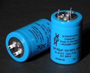

    Thỉnh thoảng em hay gặp con tụ F&T (như trong hình) ở Nhật Tảo, nhưng không biết chất lượng thế nào, cao thủ nào dùng qua rồi mách giúp em với ạ !

    Đây là tụ của Đức hãng "Fischer & Tausche". Trước đây em có hỏi thăm trên DiyAuio.com về các loại tụ nguồn tốt để thay thế tụ cũ thì có bạn khuyên em nên dùng vì theo anh ta loại tụ này có chất lượng tốt, ổn định, thọ lâu và âm thanh tốt so với các loại tụ cũ của Phillips (bây giờ là BC), Sprague (nay là Nichicon) và Mallory.
